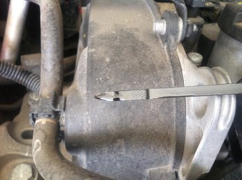

Проверяем уровень масла и после запуска доливаем чуть выше середины щупа
Обнуляем пробег и показания бортового компьютера и отправляемся наматывать км.
