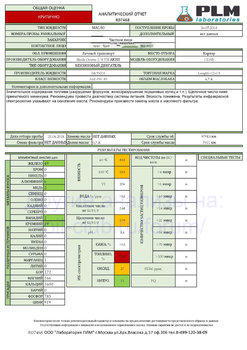

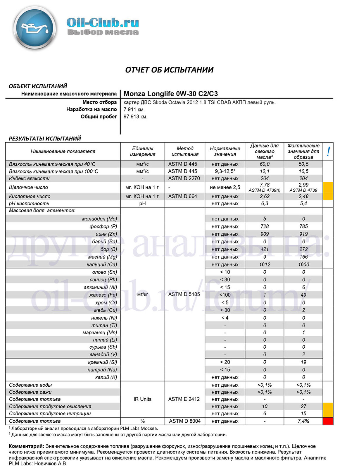

28 июля 20188 г Популярное сообщение Закреплён Monza Longlife C2/C3 0W-30 отработка на Skoda Octavia после 7911 км Масло: MONZA Longlife C2-C3 0W-30 (получено по акции) Автомобиль: Skoda Octavia 2012 1.8 TSI CDAB АКПП левый руль. Общий пробег на одометре: 97 913км Пробег на масле: 7911 км, Моточасы: ориентировочно 278 м/ч Израсходованное топливо: не считал Доливки масла: 700 мл, при чем 500 мл долил где-то за 500 км до слива . Присутствие отложений в двигателе ДО: -. Присутствие отложений в двигателе ПОСЛЕ: - Ремонтные работы: замена цепи на предыдущем масле Автозапуск: использовал многократно при t<0 С (10-15 мин) Наличие чип-тюнинга: нет. ГРМ: цепь Предпусковые подогревы: нет Период эксплуатации: сентябрь - апрель. Срок эксплуатации: 7 месяца. Топливо: Роснефть 95, Лукойл Экто 95 Режимы: смешанный, в т.ч. трасса и большое количество коротких пробегов 2-3 км после прогрева Фильтр масляный: Mann Фильтр воздушный: ROLF Объем заливаемого масла: 4.6 литра (полный объем с фильтром и сухим картером 5.2 л) Отбор масла: Шприцом Жане с ситемой через щуп в новую полиэтиленовую бутылку 0.5л Что было до этого масла: 84 300-90 000 - Valvoline Synpower SJ 0w-40 на старой рецептуре с эстерами замена цепи 74 400-84 300 - Valvoline Synpower SJ 0w-40 на старой рецептуре с эстерами 65 600-74 400 - Lukoil Genesis Claritech 5W-30 62 000-65 600 - Valvoline Synpower SJ 0w-40 на старой рецептуре с эстерами 54 000-62 000 - Castrol EDGE Titanium 0W-40 44 000-54 000 - Mobil1 0W-40 34 000-44 000 - Mobil1 0W-40 25 400-34 000 - Mobil1 0W-40 USA 11 600-25 400 - Castrol EDGE Professional LongLife III 5W-30 20 - 11 600 - масло заводской заливки Промывка промывочным маслом: не делаю - в картере остался несливаемый остаток старого масла.
28 июля 20188 г Металлы скорее от замены цепи. Топлива у него и до этого было не мало. Как отработку хранил, VladimirR ? Изменено 28 июля 20188 г пользователем igork
28 июля 20188 г Я смотрю "ремонтные работы с двигателем не проводились", а оно вона как, значит. Тогда следовало написать: замена цепи на предыдущем масле в строке "Ремонтные работы". Теперь ясно, откуда столько Железа.
29 июля 20188 г Автор igork Отработка хранилась в пэт-бутылке в багажнике. Dimmy поправил про цепь в шапке
29 июля 20188 г Автор с ТНВД есть история на Touran-клубе, где человек серьезно озадачился попаданием бензина в масло, многократно ездил к дилеру, где ему несколько раз меняли всю топливную рампу и ТНВД, но проблему это не решало, а также провел экспертизу:«Попадание топлива в полость картера происходит между плунжером и корпусом ТНВД. Замена ТНВД не дает нужного результата и бензин по прежнему попадает в полость картера, из чего следует вывод, Что конструкция ТНВД для исследуемого двигателя не может обеспечить герметизацию картера от попадания в него бензина, что, в свою очередь является производственным дефектом. Так как недостаток выявляется неоднократно и проявляется вновь после его устранения, то дефект является существенным, устранение имеющегося недостатка невозможно.»
29 июля 20188 г Конечно, 5-6% бензина в масле - не дело, но и не криминал. Вон на СХ-5 было 17% и износ не заметен по анализу. Лить масло погуще (40-ку) и менять через 200 моточасов зимой и 250 - летом. Изменено 29 июля 20188 г пользователем Dimmy
