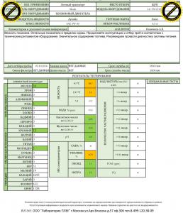

28 июля 20188 г Популярное сообщение Закреплён Monza Longlife C2/C3 0W-30 отработка на Skoda Octavia после 7911 км Масло: MONZA Longlife C2-C3 0W-30 (получено по акции) Автомобиль: Skoda Octavia 2012 1.8 TSI CDAB АКПП левый руль. Общий пробег на одометре: 97 913км Пробег на масле: 7911 км, Моточасы: ориентировочно 278 м/ч Израсходованное топливо: не считал Доливки масла: 700 мл, при чем 500 мл долил где-то за 500 км до слива . Присутствие отложений в двигателе ДО: -. Присутствие отложений в двигателе ПОСЛЕ: - Ремонтные работы: замена цепи на предыдущем масле Автозапуск: использовал многократно при t<0 С (10-15 мин) Наличие чип-тюнинга: нет. ГРМ: цепь Предпусковые подогревы: нет Период эксплуатации: сентябрь - апрель. Срок эксплуатации: 7 месяца. Топливо: Роснефть 95, Лукойл Экто 95 Режимы: смешанный, в т.ч. трасса и большое количество коротких пробегов 2-3 км после прогрева Фильтр масляный: Mann Фильтр воздушный: ROLF Объем заливаемого масла: 4.6 литра (полный объем с фильтром и сухим картером 5.2 л) Отбор масла: Шприцом Жане с ситемой через щуп в новую полиэтиленовую бутылку 0.5л Что было до этого масла: 84 300-90 000 - Valvoline Synpower SJ 0w-40 на старой рецептуре с эстерами замена цепи 74 400-84 300 - Valvoline Synpower SJ 0w-40 на старой рецептуре с эстерами 65 600-74 400 - Lukoil Genesis Claritech 5W-30 62 000-65 600 - Valvoline Synpower SJ 0w-40 на старой рецептуре с эстерами 54 000-62 000 - Castrol EDGE Titanium 0W-40 44 000-54 000 - Mobil1 0W-40 34 000-44 000 - Mobil1 0W-40 25 400-34 000 - Mobil1 0W-40 USA 11 600-25 400 - Castrol EDGE Professional LongLife III 5W-30 20 - 11 600 - масло заводской заливки Промывка промывочным маслом: не делаю - в картере остался несливаемый остаток старого масла.

30 июля 20188 г Оформил в таблицу со свежим для сравнения. 1) Вязкость упала на 1.5 единицы - разжижение топливом. Поискал отработки с таких двигателей CDAB У GerasimMumu та же самая беда http://www.oil-club.ru/forum/topic/31864-valvoline-synpower-xtreme-xl-iii-c3-5w-30-otrabotka-prisadka-forum-na-skoda-yeti-18-tsi-posle-7017-km/ У DMA1 та же самая история http://www.oil-club.ru/forum/topic/25732-lukoyl-lyuks-5w-40-otrabotka-na-skoda-yeti-18-tsi-posle-8500km/ Может это все таки норма для этого двигателя? Может зря вы на ТНВД думаете, не у троих же сразу... 2) Масло сработано, щелочное и кислотное встретилось, вот что значит тяжелые условия эксплуатации. 7911 и 278мч. Окисление с нитрацией тоже полезли вверх. В общем прибил масло. 3) По pH кислотности тоже прибито 5.4 уже в околокислой среде. 4) Бор существенно снизился - тоже говорит о серьезной работе масла. 5) Железо от цепи ГРМ - на него не смотрим, износ у мотора нормальный должен быть. 6) Алюминия многовато - от цепей вроде как не должен быть. Поршня задиры на юбках как вариант... У вас покрытие цилиндров в CDAB не на основе алюминия случаем? 7) Кремний так же от шприца Жане, мой вскрытый новый шприци отбирал раз 8 пока кремний не снизился... не промыть его ничем... 8) Очень большой прирост окисления +17 и очень высокая нитрация +9. В общем маслу дали жару Вывод: Интервал смены напрашиваются 6000км и 250мч, если так постоянно ушатывать масло, можно накопить негативных факторов в виде отложений и быстрой сработки только что залитого масла, коррозии итд. Тем более такое разжижение топливом - тоже полезно будет сменить раньше. По маслу сказать особо нечего, все говорящие параметры маскируются под продуктами износа и падением вязкости от топлива. Одно можно сказать что хорошо ему досталось...
