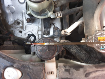

Как угорает масло: На дворе Январь. Заливаю его чуть ниже отметки Max на щупе, оставил примерно 2-3 мм до максимума. Описываю потому что забыл сфотографировать. Через примерно 2000км такая же картина масло стоит, по щупу не уходит.
Делаю вывод что рано еще ему угорать – езжу дальше. Прошла зима, наступило теплое время и в июне фиксирую уровень. Через 5000км уровень снизился на 2 мм по щупу.
Это падение совпало с тем, что наступила жара и я прокатился длительно по трассе. Начался сезон летней рыбалки. В подтверждение давних моих теорий, выпарилось топливо, накопленное за зиму. Масло угорало помаленьку, просто замещалось бензином. Уровень как раз упал после первой поездки по трассе - после зимы.
Пробег на масле приблизился к 7000км – уровень опять стоит. (Ну правильно бензина то уже нет, я его испарил.)
Ну и к концу смены пройдено 7360км уровень такой же. Масло удивило своей термостабильностью. Прошлые масла уходили побольше. А тут вообще, залил и можно на щуп не смотреть, спокойно ехать хоть на край света. За 350мч угар 2мм.
