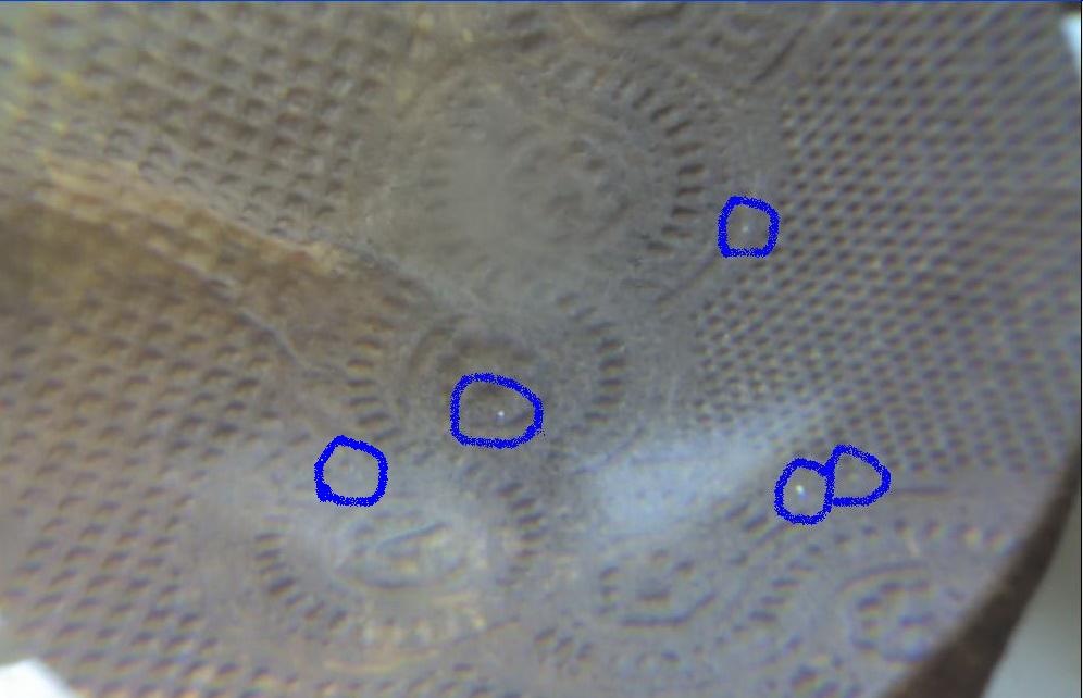

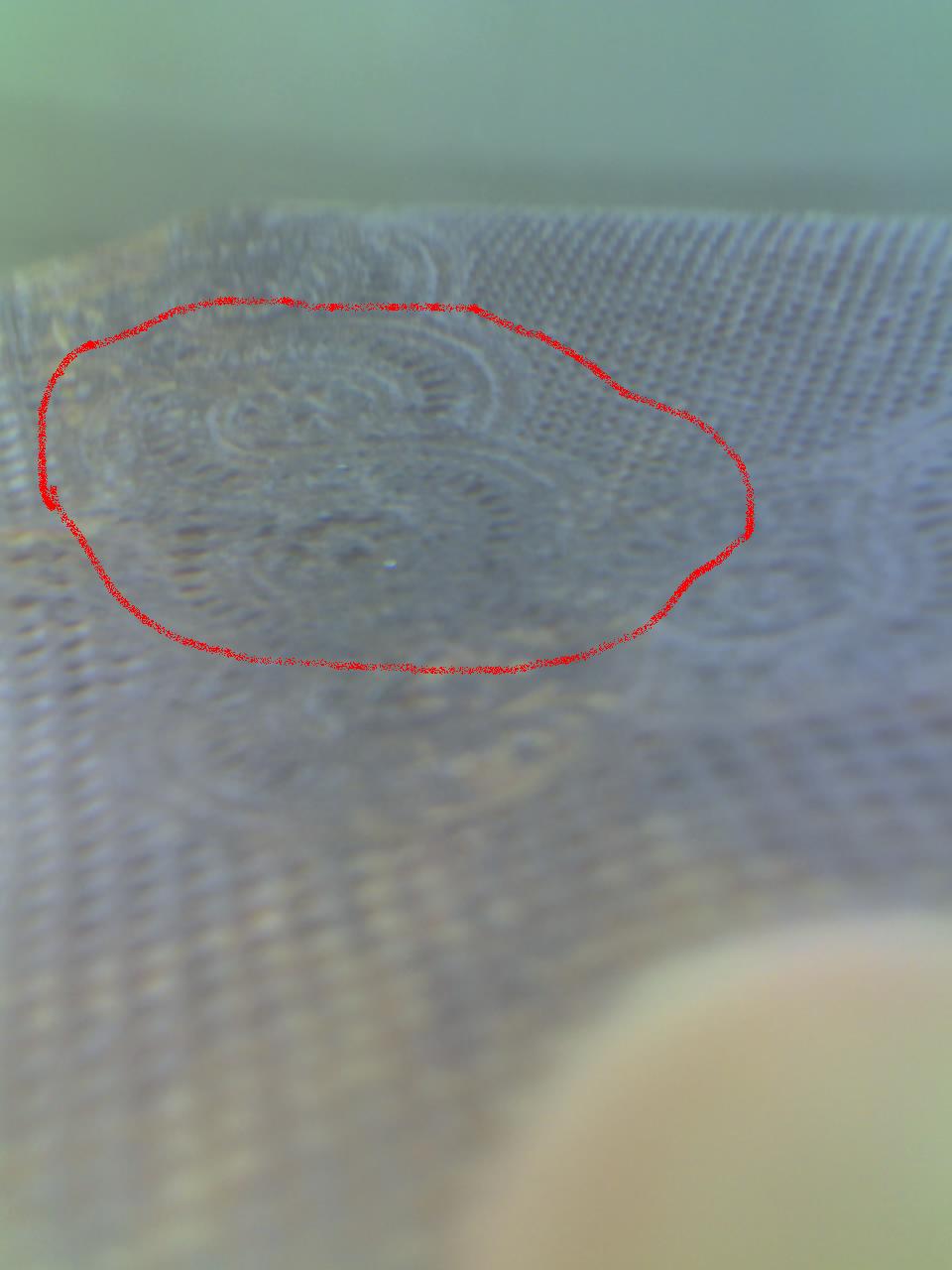

Выделенные точки - белый металл, но мелкие видно только глазом.
Когда салфетка окончательно просохнет, появится возможность прогнать через сканер - его разрешение позволит полностью передать информацию. У фото не хватает возможностей.
Опилки.jpgОпилки крупно.jpgСтружка.jpgСтружка 2.jpg07-10-16_1156.jpg07-10-16_1158.jpg07-10-16_1204.jpg
