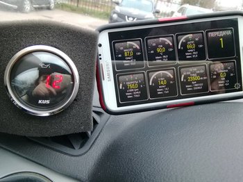

На полностью прогретом моторе(важно чтобы масло было прогрето до рабочей темеературы). Измерять как на холостых, так и на оборотах.
23 минуты назад, СИНТЭКС сказал:
Расскажите, пожалуйста, поподробнее. При каких условиях нужно замерять давление и на какие критерии ориентироваться по результатам замеров?
По инструкции от Land Rover  нужно активно проехать по трассе не менее 10 км (если система охлаждения авто исправна, то ОЖ  и масло будут в районе 90 градусов) и сразу произвести замер. На холостых минимум давления масла должен быть 0.7 бар.
По инструкции от Пежо-Ситроен (дизель это их двигатель) замеры производятся при температуре масла 80 градусов, давление на холостых должно быть минимум 1.2 бара.
От себя могу добавить, что даже способ прогрева двигателя до нужной температуры влияет на результаты замеров. Прогрев оборотами на месте и прогрев пробегом на трассе даёт разные результаты.  Прогрев на месте даёт завышенный результат замеров.
