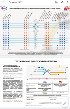

Ставились на седаны Пежо и Ситроен.
Но там рекомендуемое масло совсем другое.
И для дизеля присутствует и 5-40 и 10-40.
Скриншот из инструкции для Пежо 607. Видно не очень хорошо, но разобрать можно.
