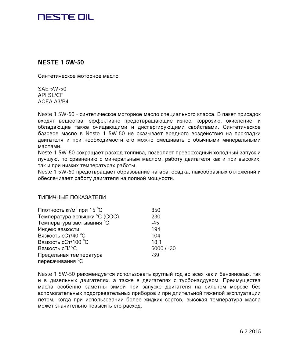

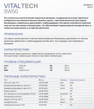

если абстрагироваться от давления масла, то средне статистически что можно взять на диско4 с   пробегом 40ткм?
drfrost  Если абстрагироваться от давления масла, то любое 5-50.
Там индекс кинематической вязкости при температуре 100°С минимум 18, что хорошо будет при любом раскладе.
Изменено пользователем Бастион
по просьбам трудящихся добавил слово "кинематической" а то не всем понятно
Бастион Индекс вязкости при температуре 100
а при температуре 40? Он что изменится?
Это называется кинематическая вязкость, и вот она измеряется и изменяется в зависимости от температуры.
drfrost советую вам искать масло, прежде всего, на синтетической базе, 4/5гр. Выше 40 вязкости смысла нет подниматься, пятидесятки нестабильны и со временем могут проседать, так что сороковка с хорошей базой- отличный вариант. Однако для вас наверное дорого будет, так как нужна доступность.
