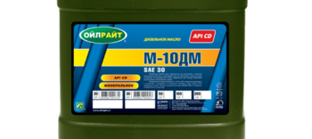

20 часов назад, Booster сказал:
Вот если б мы увидели видос, где есть не только 60, а еще и 40
Посмотрите:
Масло было вот такое:
На минеральной тридцатке (промываю двигатель при замене масла), при температуре масла всего 80°С, давление 0,8 бара.
Думаю при 90° и выше просядет ещё больше.
Изменено пользователем Бастион
