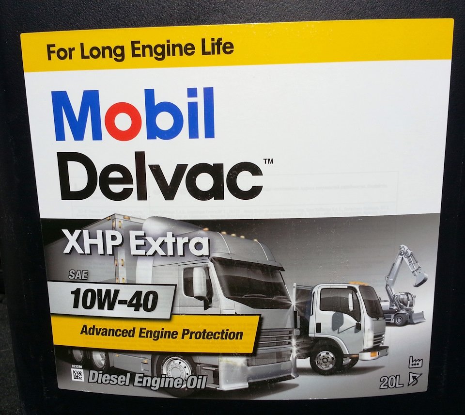

Видео с температурой масла 109°С из Крыма старое и там температура за бортом была +42°С.
И это был подъём в небольшую гору за которой находится Орджоникидзе.
Тогда я ещё ездил на грузовых маслах и думал, что это хорошо.
В частности это видео снято на масле Mobil Delvac XHP Extra 10-40: https://www.drive2.ru/l/480166624528171819/
Сейчас температура выше 90°С не поднимается. Чтобы поднять температуру масла выше 90°С надо специально постараться :)

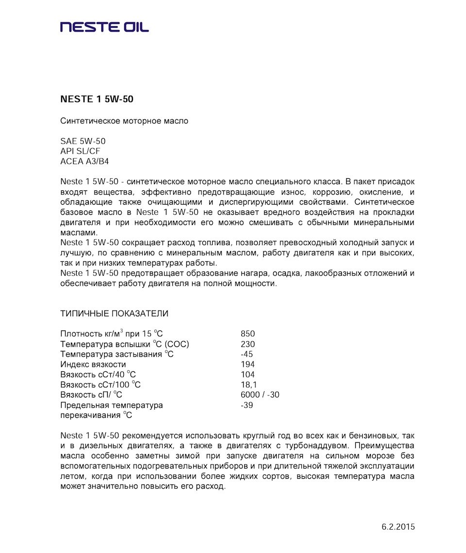

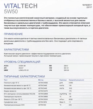

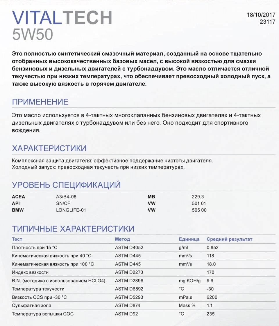

Многие упорно твердят о том, что 5W50 густое, я не понимаю где оно для них густое, а на 3х литровом дискавери ещё и 2 турбины, которые знаете ли любят термостабильное масло т.к.работают в несколько отличающейся от 100гр температуре.
А масло вязкостью 10w-60 заливать не пробовали,там термостабильность Ещё выше согласно Вашим рассуждениям ?
Нет не пробовал, т.к. 10W меня не очень прельщает, однако 5W60 с удовольствием бы заливал во все моторы. А чем вы хотели блеснуть-то, когда задали этот вопрос? Надеюсь вы качественно оценили зависимость вязкости от температуры перед этим?
