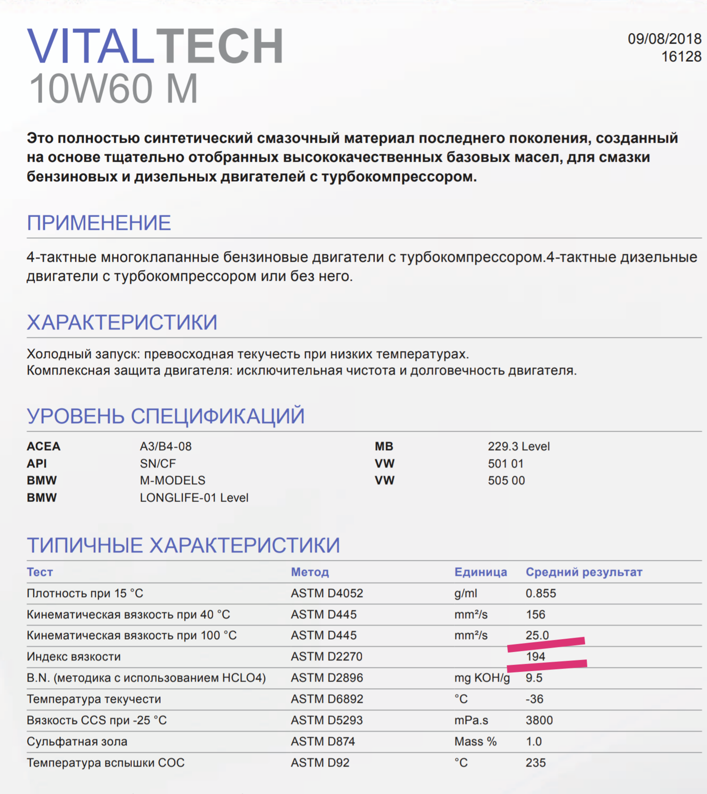

Такие масла дольше 5 000 километров нельзя катать. Кинематическая вязкость при 100° С и так маленькая ( а это давление при высоких температурах) и индекс вязкости то же слабоват, а это жизнь и устойчивость масла.
У спортивных масел 10-60 таких проблем нет.
Кинематическая вязкость при 100°С = 25 ( у Делвак 13,8)
Индекс вязкости = 194 ( у Делвак 150)
Ну температура масла выше 100 вероятно потому, что это 10w-60. И индекс вязкости под 200  не всегда хорошо... Конечно почти 3-х литровый дизель маслонасос провернет, но все-же...При рекомендации а5 залить 60-ку перебор. Ни каких плюсов. Только минусы. ИМХО.
