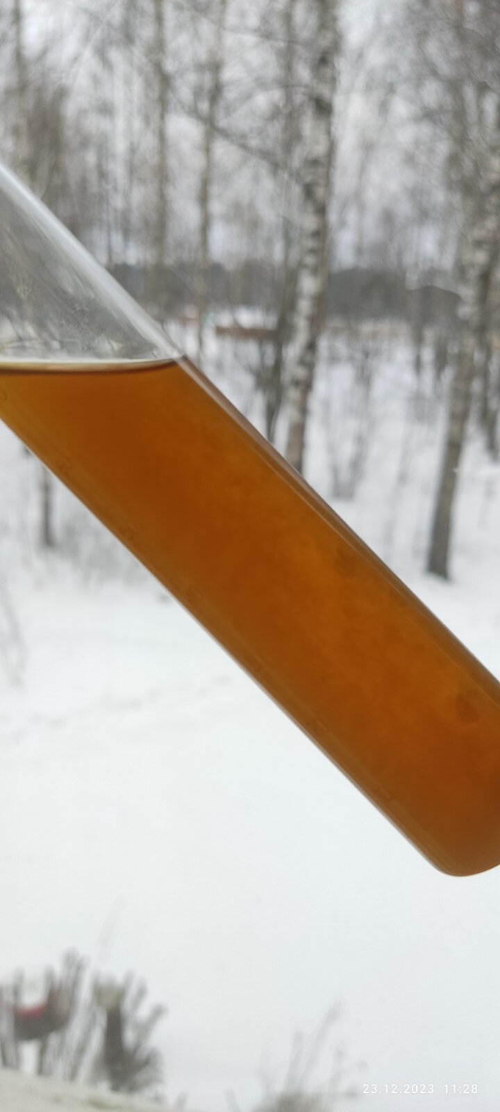

Ради интереса и исключения ошибок, повторил давний опыт по добавлению в моторное масло небольшого количества спрея-смазки.
Тогда получилась странная двухкомпонентная смесь или коллоидный раствор.
Сейчас, в принципе, тоже самое.
Видео #1
Когда всё это оседает, то наблюдается разделение в объеме
При взбалтывании состав снова становится относительно однородным.
Видео #2
22 минуты назад, NLK сказал:
А какую   цель
преследуешь, в этом замесе?:pardon:
Тот же вопрос:drinks:
А так то не удивительно что не смешиваются
25 минут назад, mefistofel3042 сказал:
А вот ещё интересно ( но нафик не нужно:smile:), если туда ещё ПАВ добавить, мыло жидкое например, смешаются?
15 минут назад, lexandro401 сказал:
Лучше сразу "жидкое стекло" бахнуть:sarcastic:
