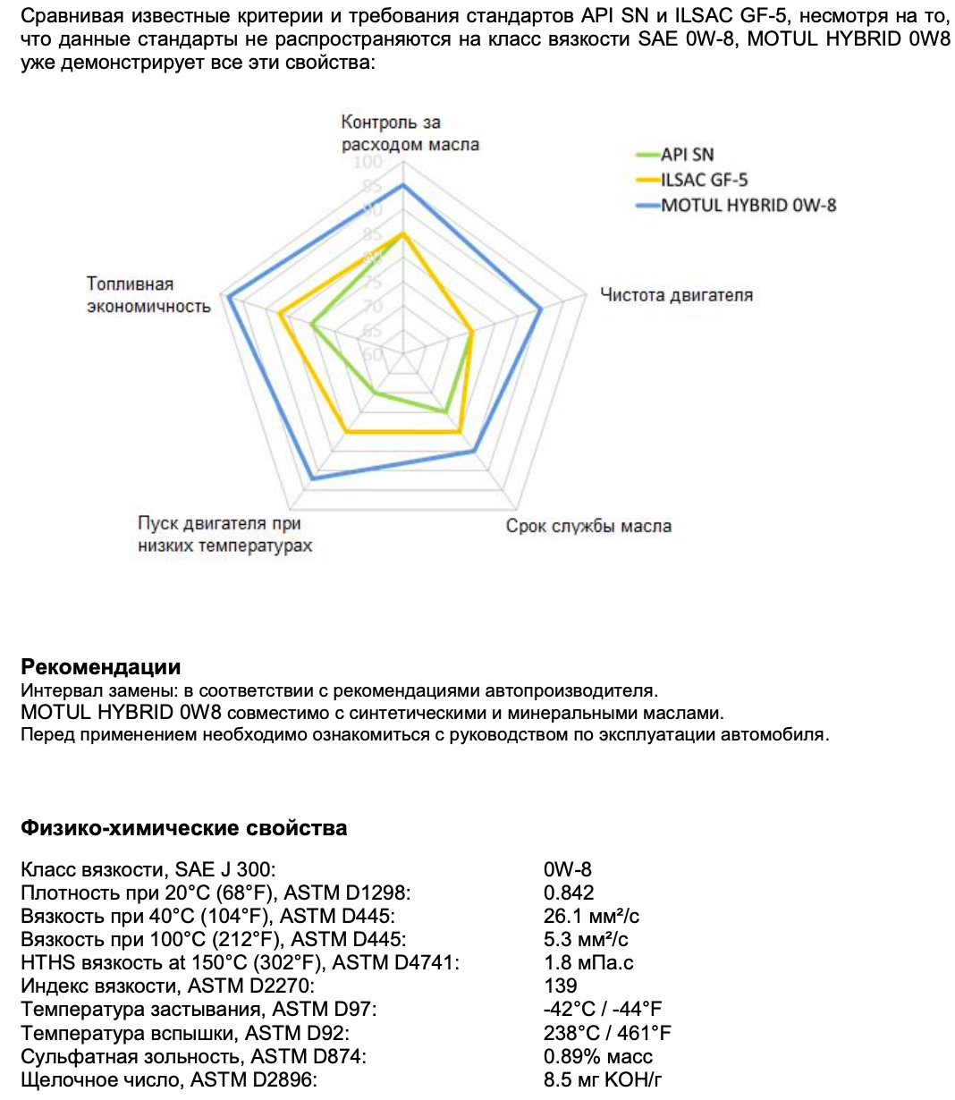

Да можно и таким разбавить MOTUL 0W8
Можно......можно воообще любым разбавить:
