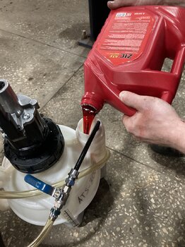

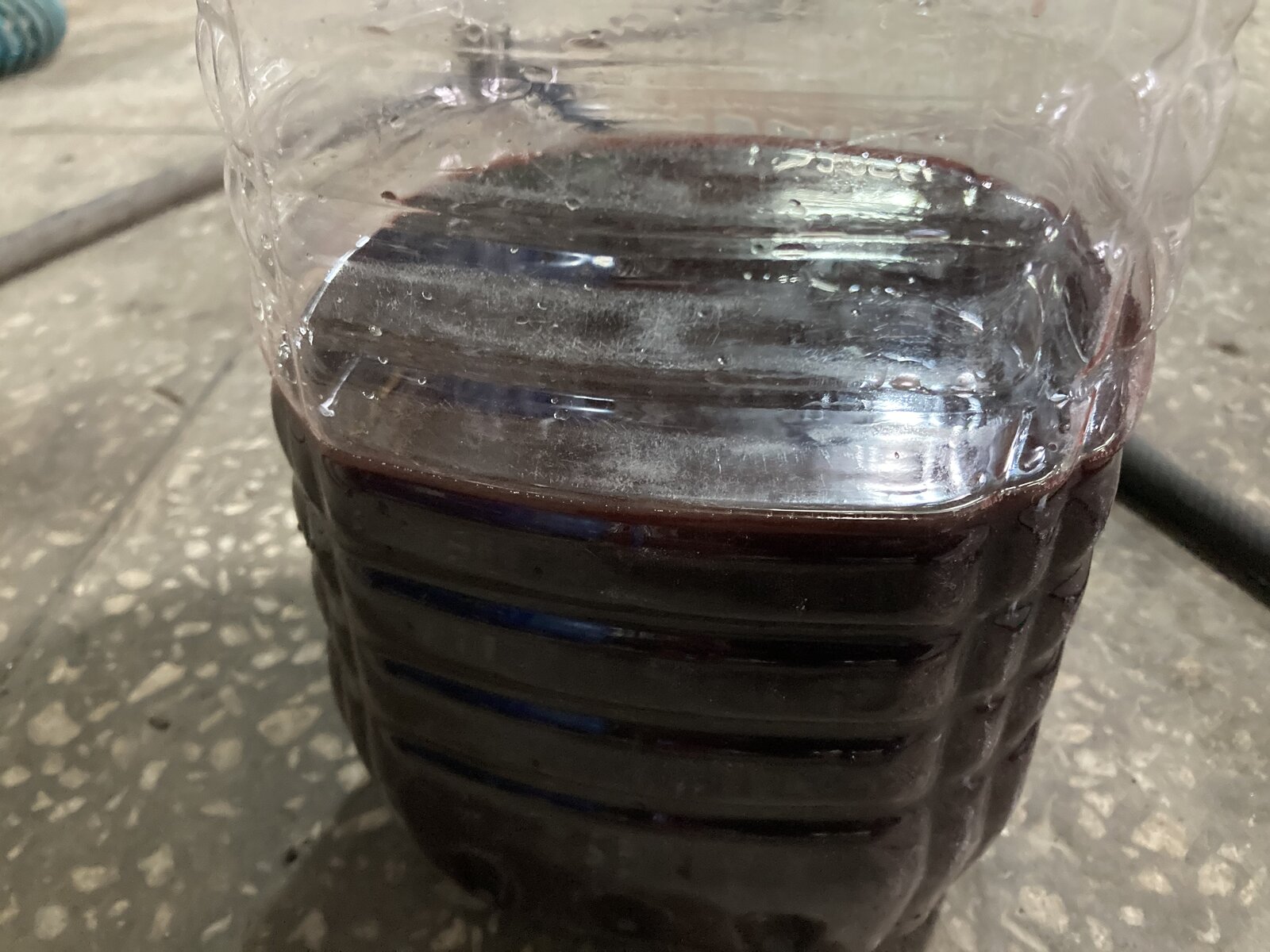

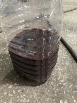

Kostya_p 1 031 Опубликовано: 22 марта 2021 Поделиться Опубликовано: 22 марта 2021 Заменил масло. Слилось темноватое, но не чёрное. Запаха горелого не было. Ссылка на сообщение
