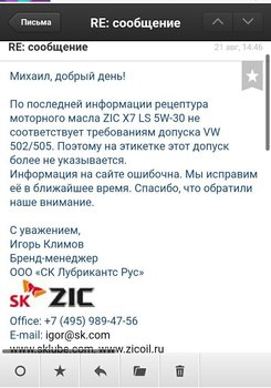

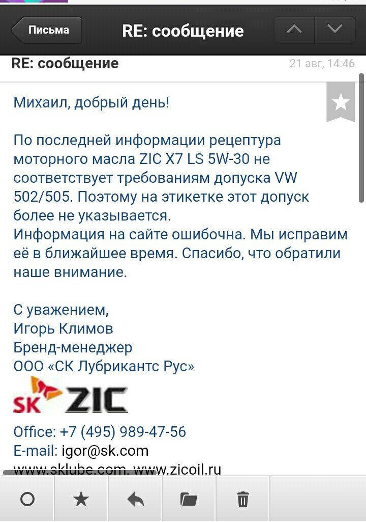

21 августа 20197 г Отправлял запрос в ZIC. Пришёл следующий ответ (см.фото). И что теперь делать, лить в Caddy 1.2 tsi или сдать обратно в Юлмарт ? Они сказали, в течении двух недель, если не распакована канистра, можно. Изменено 21 августа 20197 г пользователем Михаил 007
21 августа 20197 г Михаил 007 для спокойствия души лучше сдать, а то ещё стукнет двс через 5-6 минут на масле без допуска/соответствия)
21 августа 20197 г Михаил 007 Судя по последнему анализу рецептура не менялась. Это как был среднезольник, так и остался. Просто раньше была небольшая лазейка: можно было одновременно указывать A3/B4/C3. Годы ревизии допуска ведь никто не указывает. Так вот если совсем придираться, то допуска 502/505 не существует в природе в настоящий момент времени. Это два разных допуска с разными параметрами и по золе, и по фосфору, и по сере.
21 августа 20197 г veev2 А если серьёзно ? Неужели в рецептуре нечто такое, что так повлияет на работу ДВС ?
21 августа 20197 г 3 минуты назад, СИНТЭКС сказал: Михаил 007 Судя по последнему анализу рецептура не менялась. Это как был среднезольник, так и остался. Просто раньше была небольшая лазейка: можно было одновременно указывать A3/B4/C3. Годы ревизии допуска ведь никто не указывает. Так вот если совсем придираться, то допуска 502/505 не существует в природе в настоящий момент времени. Это два разных допуска с разными параметрами и по золе, и по фосфору, и по сере. Вообщем, буду использовать. По сути, все масла одной вязкости у приличных фирм - производителей масел двигатели оберегают сносно. На пробег 5000 - 6500 км думаю пойдёт.
21 августа 20197 г 3 минуты назад, Михаил 007 сказал: Вообщем, буду использовать. По сути, все масла одной вязкости у приличных фирм - производителей масел двигатели оберегают сносно. На пробег 5000 - 6500 км думаю пойдёт. Я сейчас на этом масле. Заливал на промывку на 1000 км. Писал уже, что масло не угарает, еле-еле темнеет. Проехал уже 5300 км и около 140 мото-часов. Сливать жалко. Продолжаю наблюдение
21 августа 20197 г Михаил 007 Считаю что нужно его лить! Отсутствие допуска не означает что масло не походит.
21 августа 20197 г Это масло ведет свою историю от ZIC A+ 5W-30 API SN и тогда оно было сначала SM, потом SN и всегда имело соотвествия МВ 229.51, WV 502, BMW ллонглайф 04, Автоваз. С переходом на пластик и ребрендинг описания на разных сайтах остались - вот и все. Темнеет да медленно - в атмосфернике так было. Изменено 21 августа 20197 г пользователем Реактив
21 августа 20197 г Только что, Михаил 007 сказал: СИНТЭКС у Вас тоже TSI ? Да, но у меня 2.0 EA888 1-й генерации. Следующее масло тоже будет без допуска VAG от слова СОВСЕМ
21 августа 20197 г 22 минуты назад, Михаил 007 сказал: Вообщем, буду использовать. По сути, все масла одной вязкости у приличных фирм - производителей масел двигатели оберегают сносно. На пробег 5000 - 6500 км думаю пойдёт. Лейте спокойно, я лично собираюсь это делать и дальше. Аргументы: судя по ответу Зиковцев, то получается, что у 502 допуска какие-то новые требования и масло не влезает в него, НО судя по всему рецептура масла не поменялась и машина у Вас не менялась. Выходит вчера это масло можно было лить, а сегодня ЕГО ЖЕ нет? Это как с Lukoil Claritech 5-30 C3 в какой-то момент исчез 502, но лить продолжают и я не слышал, чтобы у кого-то стукнул движок. И где-то на форуме читал, что mb 229.51 перекрывает требования 502 (понимаю, что это разные допуски). Вывод: льём спокойно. Изменено 21 августа 20197 г пользователем lokotcy
21 августа 20197 г Михаил 007 Масел 502/505 допуском, а тем более соответствием пруд-пруди. Это не такой уж и строгий допуск. Это масло соответствует, поэтому я бы не переживал. Заливайте спокойно!!!! Я для себя, на своем личном опыте, давно расставил приоритеты именно в этой последовательности: 1. оригинальность масла 2. своевременная замена 3. соответствие допуска (требования)
21 августа 20197 г Спасибо, друзья ! Ваши грамотные советы полностью убедили меня использовать данное масло. Всем успехов !
