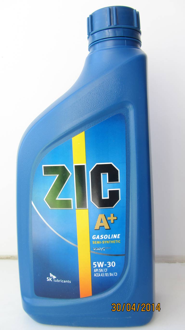

На банке написано ACEA A3/B4/C3 и API SN

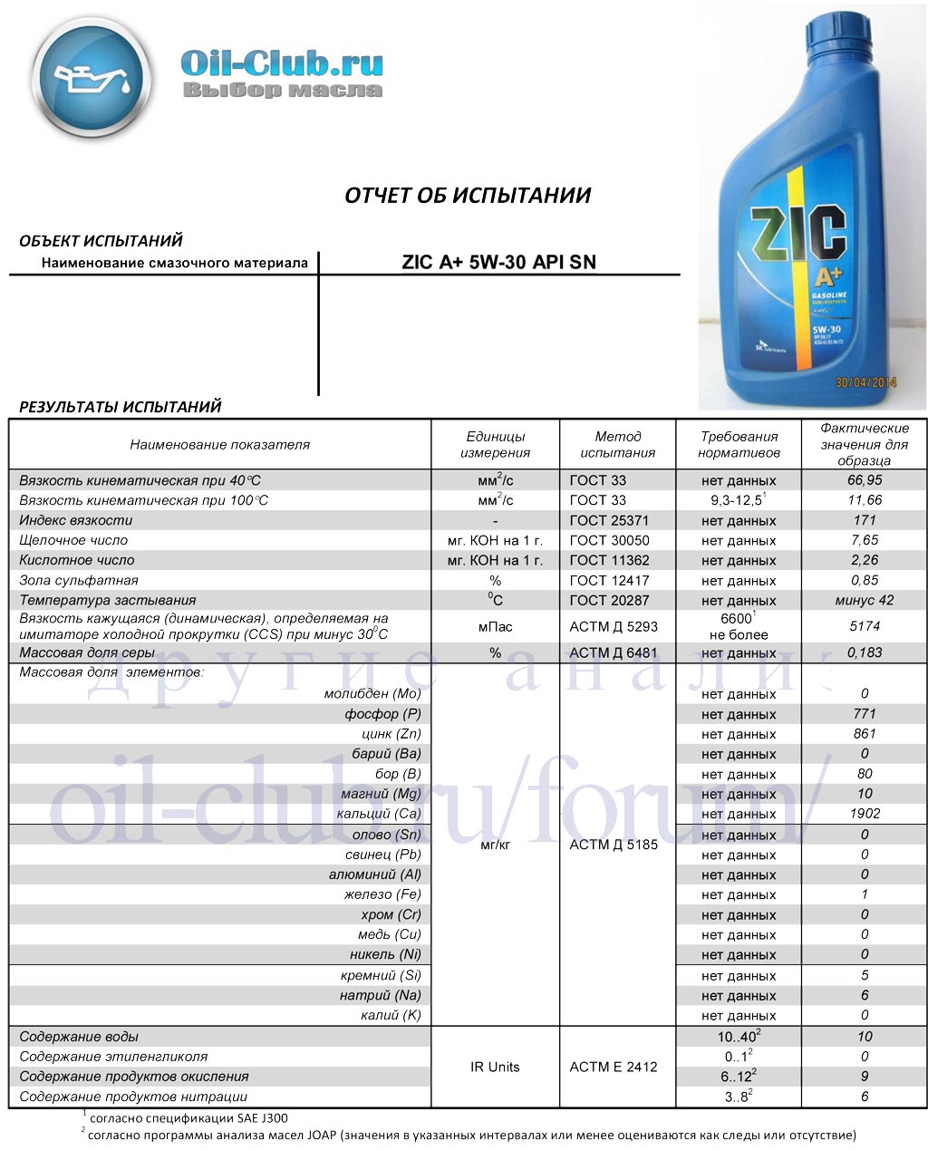

1) в вязкость SAE 5W-30 масло проходит.
2) Щелочное число среднее 7.65 что стандартно для масел ACEA C3
3) Зола сульфатная 0.85 а должно по рамкам ACEA C3 быть 4) Хорошая температура застывания -42
5) Вязкость имитации холодной прокрутки при -30С в норме 5174. Не самое лучшее, но без претензий.
6) Очень низкое содержание серы в масле - видимо чистое базовое масло SK corp + специфичные пакет присадок дает такую чистоту от серы.
При цене масла 900-1000р за 4 литра - очень хороший вариант для японцев, корейцев на 5000км. И европейцев которым нужно ACEA C3 и беречь катализаторы. С3 скорее всего говорит еще и о хорошем полимерном загустителе в этом масле - более стойким чем Ilsac масла.

Все чинно-благородно. Всего хватает. Настоящее С3, т.е. чистый среднезольник. Да и МВ229.51 не зря получен. И совсем оно не близко к маслам А5.
Щелочное на уровне линейки Лукойл Люкс SL п/с. Только кислотное высоковато для официального среднезольника.
Если 10-40 такое же по составу, то очень нехилый вариант. Сомнения рассеяны.
Изменено пользователем Dimmy
HTHS интересен. уж не менее 3.5 ли?

По золе в этот допуск не проходит.
Да и HTHS должен быть более 3,5, в чем я сомневаюсь.
Допуск официальный. Так что все должно соответствовать.
1. HTHS здесь как раз должен быть 3.5 как у Mobil 1 ESP Formula 5-30;
2. золу может лаба завышать на 0.1: уже не первый раз этот вопрос поднимался.

Чет я на прикрепленном фото банки GF-4 не вижу.
У них есть масло - ZIC А (без плюса), так оно как раз API SM ILSAC GF-4 (или даже уже API SN ILSAC GF-5) и есть, но это другое масло.

у А+ действительно не допуска gf4, на сайте написано "Соответствует". А у просто А есть gf5/sn.
