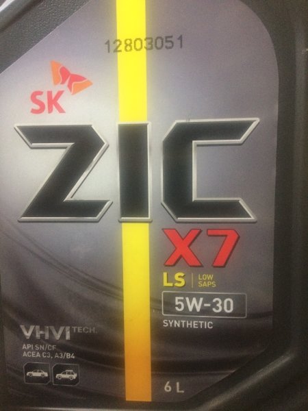

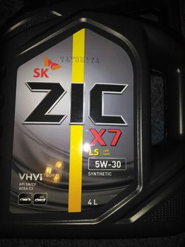

kobzev1711 dimm7777 A3/B4/C3 в одном флаконе - фото прошлогодней канистры:
X7LS5-30_1.thumb.JPG.4a146ebf0f719a47fc68b4ec39bc4485.JPGX7LS5-30_2.thumb.JPG.7488938727345f581b9395f047f92736.JPG
В анализе тоже фото прошлогодних канистр

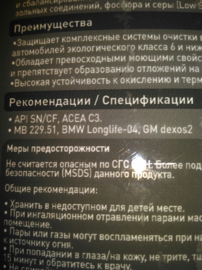

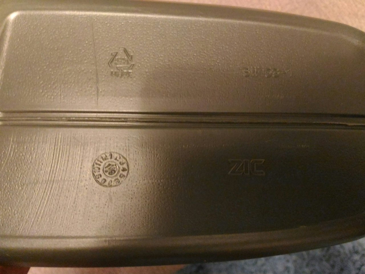

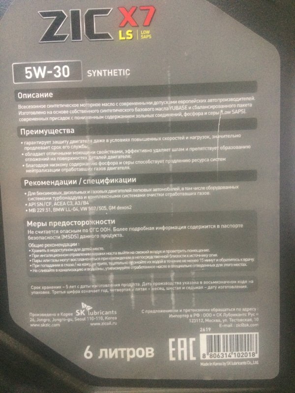

Добрый день. Впервые на форуме. Сегодня приобрёл масло в Юлмарте. На сайте Юлмарта и на официальном сайте ZIC у ZIC X7 LS 5W30 указан допуск VW 502/505.
На канистре его нет. Канистру не распечатывал, есть две недели на возврат. Можно ли его в мою машину лить ? Смотрел анализ здесь, должно подойти, но почему нет на канистре этого допуска ?

Так и думал, но вот что насторожило. Ранее на канистрах было среди прочих допусков указано VW 502/505, а сейчас только MB, BMW и Dexos2. Масло свежее, как видно на фото по дате производства, признаков подделки нет, все защитные элементы присутствуют. Отправил сообщение и фото на официальный сайт, жду ответа.
