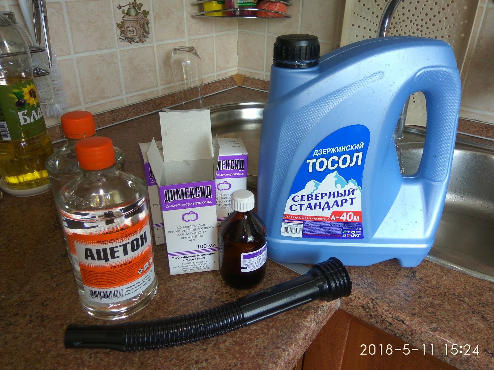

Перечитал еще раз все части решил начать с лайт этапа.
Купил литр ацетона (200р) три пузырька димексида (138р) (использовал 250мл) и развел в старой емкости от тосола "горючку".
Заполнил два пузырька уже под завязку, примерно по 120-125мл это как раз на полный бак.
После использования снова их наполню - получиться один пузырек на 28-30л бензина.
50 мл осталось - потрачу на ручную промывку ЕРГ.
