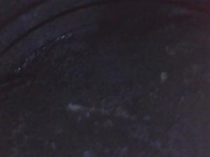

Имею во владении Ланцер 9 1.6 с пробегом двигателя 190 тыс. км. масло кушает около 1 л. на 10 тыс. км. ну все говорят что у этого движка это конструктивная особенность  :unknw:
Соответственно раз масло едим то и отложения на поршнях должны быть большие, ну собственно вот они:
post-3278-0-79636100-1472233717_thumb.jpg post-3278-0-17810100-1472233732_thumb.jpg
Снято китайским эндоскопом.  :mad: Это после применения Techron Concentrate Plus

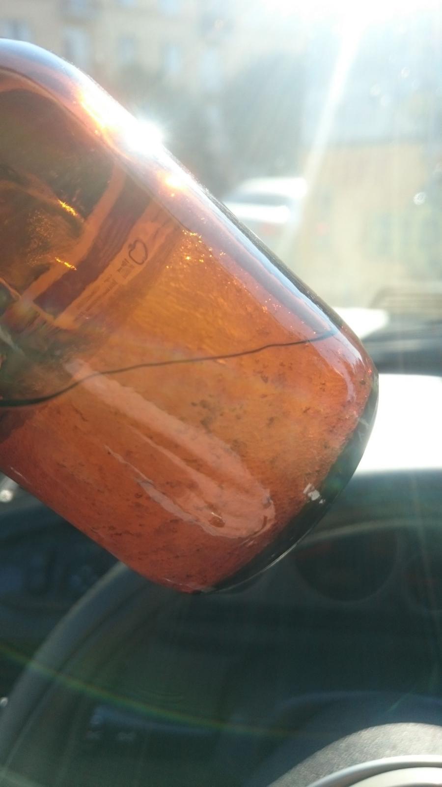

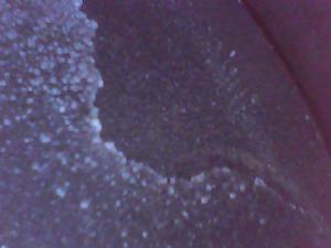

И вот это г... я решил отмочить димексидом, купил бутылек 100 мл. разлил его по цилиндрам и оставил на ночь. Т.к. в паркинге холодно около 12 С, то на ночь включал один раз подогрев двигателя. Чтобы этот чудо препарат не закристаллизовался вот так:
Утром меня ждало чудо, чистые днища поршней, но судя по тому, что жидкость была в цилиндрах, до МСК она не добралась. Фото к сожалению не смог сделать китайский эндоскоп подвел.
