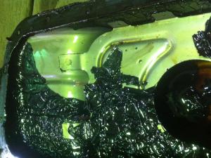

Через 2 дня поехал опять в гараж на снятие поддона для чистки и вот что там обнаружил сняв деталь:
Краска оттёрлась без проблем за 5 минут.
На этом фото видно масло приёмник - был залеплен краской.

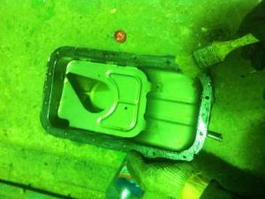

Чистый поддон:
Что могу сказать в дополнение для тех кто хочет повторить:
1 - обязательно распилите фильтр после процедуры! Оч хочется узнать почему мой стал значительно тяжелее!
2 - снимайте поддон после процедуры. Чистится легко! Потом продуйте сжатым воздухом.
3 - краска не размягчается! Она остаётся жёсткой и плотной!
4 - при промывке димексидом не газуйте и не вздумайте ездить! Если говны пойдут через перепускной клапан - забъёт всё к чертям!
