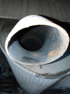

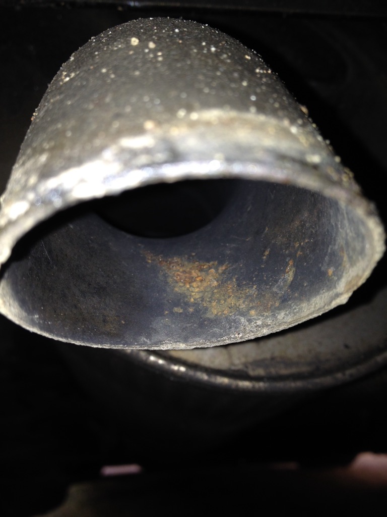

После 60 л с Димексидом
После 30 л на 95 без рассола
В этих местах чаще всего вода остаётся после коротких поездок.
