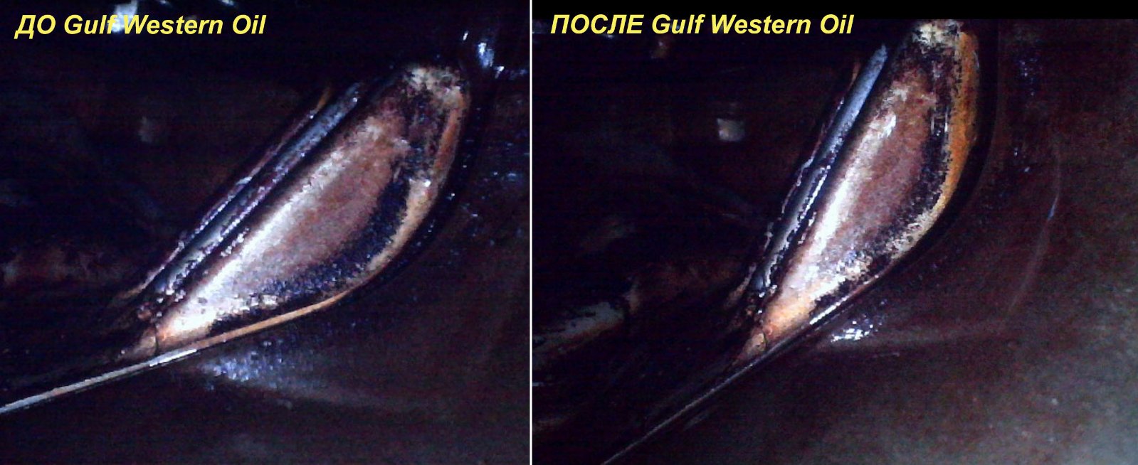

Сегодня поменял масло ACEA C3, 229.51, VOLKSWAGEN VW 502.00, 505.00, 505.01, BMW LONGLIFE-04 оно ездило 1 год в прадике 267мч, 8623км, средняя 32кмч, по анализу будет 100% убитое, то есть щелочное равно или ниже кислотного. НО в таких маслах много беззольных дисперсантов, антиоксидантов.
Залез камерой, посмотреть, не появились ли новые отложения, все таки масло ездило год, щелочное низкое и все такое.
Если присмотреться стало немного чище.
Отправляю на анализ посмотрим что там.
torcon это фото по клапанной крышкой?
torcon А что за бренд масла, можете подсказать если не составит труда?
Не пробовал картинки разглядывать?
приобрел бу машину с настоящим толи гуталином, толи гудроном под крышкой. Скоблил отверткой-на ней был слой гуталина 5 мм.
Заливал Валволайн макслайф 5w40, замена через 5 т.км. Точное количество замен не скажу. Сейчас под крышкой можно увидеть блеск.
Normet Прошу прощения, не сразу понял что на картинке есть упоминание. С телефона плохо видно.
lord0478 да, через горловину эндоскоп.
Adaman Vazquez Gulf Western Oil Syn-Star LV 0W-30 - по сути все ACEA C3 такие чистые, давно это заметил. На рецептурах Lubrziol Infenium (про Afton С3 не знаю не ездил.)
