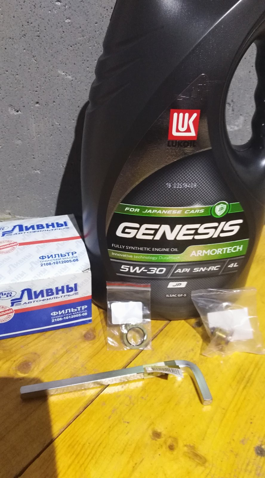

 Для первой замены масла готов, первый этап можно сказать пройден в нормальном режиме, масло на щупе по максиму как и было при покупке..вот сегодня и маслице приобрёл.. Масло фильтр поменяю экспресс заменой, а пробка сливная пока что пусть стоит на месте...
Кстати масло покупал в МЕТРО г. Пермь, там хорошие скидки на многие масла и другие автотовары..
1 час назад, vladimir159 сказал:
Отпишитесь пожалуйста, если не сложно, о том как это масло себя поведет.
