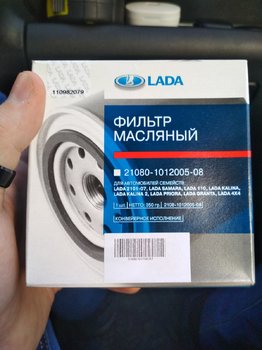

Максим Л. вообщем нигде я не смог найти фильтр Ливны(( Заехал купил у дилера за 290 руб..
1 час назад, OJIeGi4 сказал:
Магазин Лада -Деталь если есть у вас в городе -там можно это розничная сеть лады .
А вообще Ливны и Салют конструктивно одно и то же , перепускное давление даже вроде одинаковое

Так в этой же брендированной коробочке и лежит Ливны...или я что то путаю? на нем там и написано на корпусе фильтра, что он Ливны...или вы имели ввиду, что нигде кроме дилера не смогли его купить?

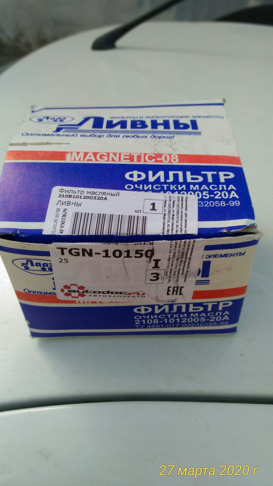

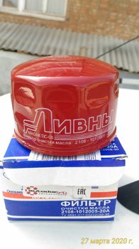

Нормальный Лукойл. Просто среди вазоводов наверное редкость.я лично ни разу не видел чтобы его лили в Лада, самый хит это shell helix hx7 10w40,zic x7 10w40,и два Лукойл Люкс 10w40,5w40
 Я со своим hx8 5w40 выбился из строя. Уж очень приятно в моторе работает, бывает ездишь, всё хорошо, всё  тихо,глядь а уже 300 часов минуло. Смотрите какую редкость купил, реально Бентли среди русских вазофильтров 370 рублей!!! Ливны магнетик с магнитным клапаном,в Автодок и ехит было всего 2 штуки ,один купил я, хотел распилить посмотреть,но жаба задушила,я его установил кенту на машину (базальт второй подряд у него сыканул,он ещё мне не верил что базальт дрянь) потом пильну отработанный. Ещё появился Ливны евро с заниженным усилием перепускного, тоже со временем вскрою.

Я не заливаю, только резинку мажу,не заливаю потому что всегда с него чуть выливается, пачкает корпус он становится скользким, и нормально не затянется.
