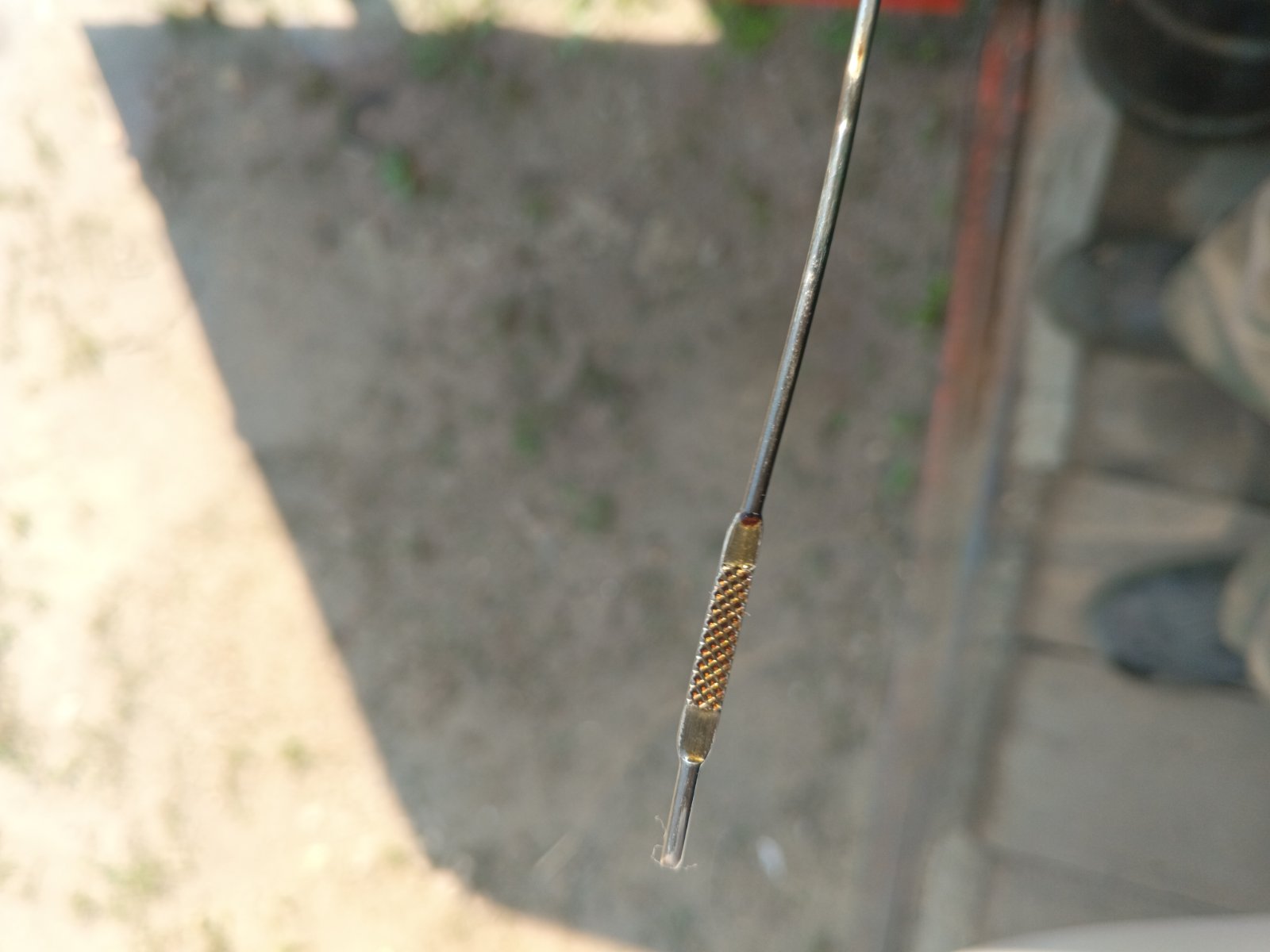

Всем привет.сделал капиталку,на обкатку залил синтек платинум7000 5/40....слил его через 1 и.км,масло было чёрное.залил шел Хеликс нх7 5/40(вроде оригинал,канистра была куплена ещё до всех санкций),вчера пришлось его тоже слить(плохо приклеил поддон, начал "потеть" по стыку),масло опять чёрное,хотя пробег всего 1.1 и км после смены.неужели и синтек и шел у меня были подделки?не должны же они чернеть после тысячи пробега.правильно?двигатель во время капиталки отмыл до состояния нового,был гуталин внутри.

Ну у меня сейчас уже 2.1 т.км. после капиталки,уже практически обкатал.сейчас вопрос почему эти два масла почернели,через тысячу каждый

Потому что это в объёме цвет такой. На щупе смотрите.

Ну на щупе чуть только темное, насечки видно,а вот в банке,это осталось от слитого,черное
Прорыв газов в картер тоже хорошо убивает масло, быстро темнеет, на предыдущем авто моём за 1000км масло было по цвету на щупе такое же как сейчас через 5000-6000км, там поршневая мертвая уже была.

У меня капиталка была поршневая новая
Panok красивое масло на щупе, свежее...
кстати, а средняя скорость какая? если это не трасса, то всё очень даже неплохо.
Panok капельный тест сделайте, сразу будет видно в каком состоянии масло, а так по цвету на щупе у вас всё нормально.
