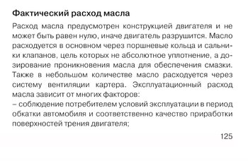

Те, кто такое утверждает, явно не читали руководство по эксплуатации Весты.
Там прямо написано: «Расход масла предусмотрен конструкцией двигателя и не может быть равен нулю, иначе двигатель разрушится».

Вот мне интересно как это работает? Смачивает горелыми парами систему выхлопа...а нет ,тут же про двигатель...значит имеются ввиду течи масла по сальникам-прокладкам что-ли?

Описание фактического расхода в руководстве по эксплуатации АвтоВАЗ такое.

2 минуты назад, DRGN сказал:
Секрет Полишинеля,никто и не оспаривает что нулевого расхода не будет.АвтоВаз молодцы :good3: внести такое в руководство,а там написано какой расход они закладывают в понятии"небольшой"?
1 минуту назад, Stans сказал:
До литра на тысячу.

:shok: Документально это зафиксировано?

Набрехал
