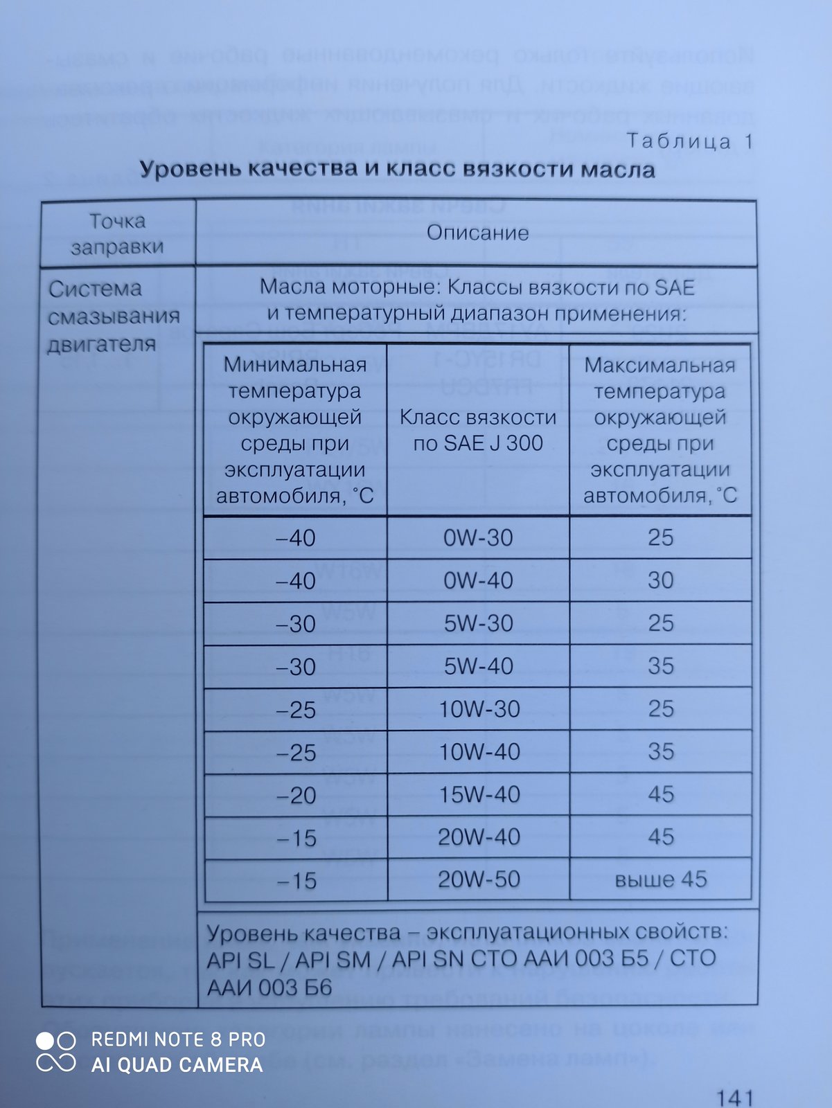

Здравствуйте, помогите пожалуйста с выбором моторного масла  в Ладу Весту (1,6л. 106 л.с., евро5). Предпочтительно Лукойл.
1) Марку, модель, год выпуска, руль левый или правый - LADA VESTA 2016г.
2) Двигатель - 21129 бензиновый, евро5
3) Заправочный объем масла - 3,7.
4) Место обитания автомобиля - город Екатеринбург (холоднее -35 не бывает обычно, летом обычно не превышает 30 градусов и держится в районе 20-25 градусов)
5) Режимы эксплуатации (по городу 90%, по трассе 10%, равнины)
6) Планируемый интервал смены масла (менять хочу через 10 тыс км пока на гарантии, а затем реже)
7) Автомобиль соответствует нормам Евро-5
8) Предпочитаю масла Лукойл
9)
Производитель дал минимум параметров (прикрепил страницу из руководства), если коротко, то:
API SL/SM/SN. Вязкость: 0-30 стоит первое в списке, но температурный режим указан от -40 до +25 и оно не такое ходовое, далее стоит 0-40 (-40 до +30), затем 5-30 (-30 до +25) и 5-40 (-30 до +35).
Я всегда думал, что вторая цифра в вязкости масла остается неизменной независимо от температуры окружающей среды, так как зависит от температурного режима двигателя, который её поддерживает на одном уровне благодаря системе охлаждения.
Благодарю за помощь и извиняюсь, если такая тема была... Прошу ткнуть носом

5 часов назад, Максим Л. сказал:
Какой нафиг 100000,если просто от Ростова до Москвы проехать по трассе в нормальном темпе,ну так в районе 4000 оборотов,под Воронежем подливать придется,а к Москве уж жрать будет как не в себя,плавали знаем. Я на А3 тридцатке словил масложер на таком маршруте туда сюда.
Ну и нафига лить то, что машине не нравится, и не рекомендовано производителем???
Только что, coronamark2 сказал:
То просто у людей тяга к экспериментам,я в принципе не против когда люди это делают за свой счёт,а не бегают всем подряд втюхивают свои откровения (мой личный камушек в клуб любителей кое чего:rofl:)
ВаЗ любит 5/40 или 0/40
5/30 или 0/30: 0/20 прямой и быстрый путь к ремонту ДВС
2 часа назад, coronamark2 сказал:
Так рекомендации то довольно обширные От 0w-30 и до 20w-50.
9 минут назад, Hustler сказал:
У меня нет 0w30
9 минут назад, Максим Л. сказал:
У меня нет 0w30
Hustler  ВАЗ прямо расширил горизонт с допуском 0w30:D
2 часа назад, Максим Л. сказал:
У меня нет 0w30
Да ладно! У меня даже в 2107i 0/30 было...
Hustler ну так там и ограничение по температуре стоит. На улице 25? Сливай 5W-30!
    Залил Shell Helix High Mileage 5W-40  вроде все ОК ,на днях поеду в Воронежскую обл там жарко,вот как раз и по смотрим.
6 минут назад, _=Nick=_ сказал:
Да что там будет,масло отличное.
21 минуту назад, Максим Л. сказал:
Дешевое же. Не Ultra.
13 минут назад, Texacoman сказал:
В вазы с головой.
1 час назад, Texacoman сказал:
Вопрос как близко принимать данные температурные рамки. С хорошим 5w-30 и в +30 вряд-ли что случится...
13 минут назад, Максим Л. сказал:
В вазы с головой.
Точно .точно
А зимой 0/40 :good2:
