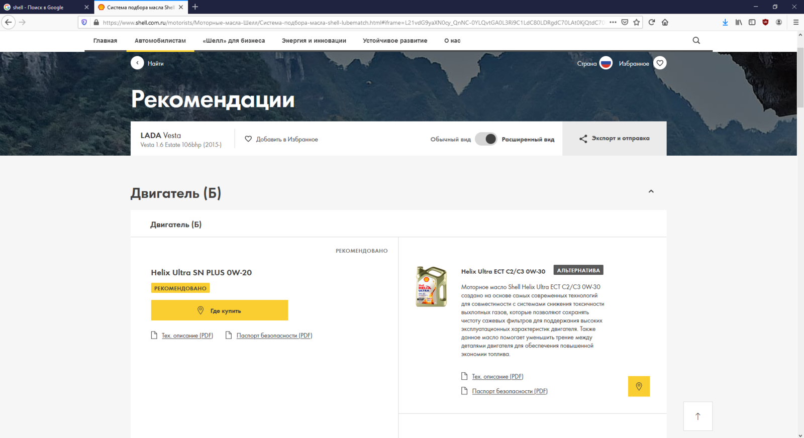

Шелл может писать все, что угодно... В мануале такой вязкости нет....

Это санкции. Хотят прокатить народ на деньги.

Shell слишком в ВАЗ поверил. Такую же фигню выдал на Приору 2013 года:D

У шела есть отписка,что ответственности они не несут,придерживаться надо рекомендации завода производителя!
     Есть у них такое на сайте!!!

То то понятно,но сама ситуация,делаю запрос в Июле на машину 2013 года! Как же она без 20-ки:dash1:
