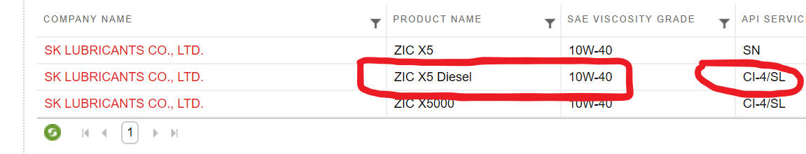

33 минуты назад, _=Nick=_ сказал:
Зольность великовата-- 1.33
https://zicoil.ru/products/smazochnye-materialy-dlya-legkovykh-avtomobiley/zic-x5-diesel-10w-40.html
знакомый хвалил, не в весте правда.. зольность точно поменьше
Если дело в деньгах,то лучше масел zic не придумать,допустим серия  х7 10w30,10w40 в Автодок до 1200 р купить можно,сам ими пользуюсь.
