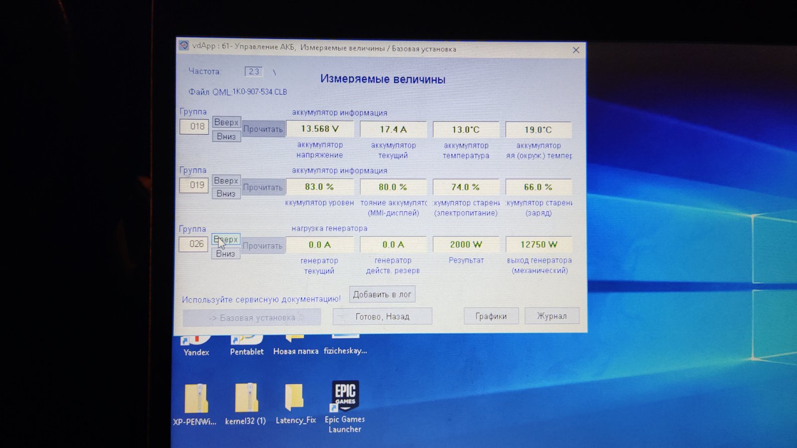

Вобщем, норм БЛ поднял аккум, я считаю.
С учётом того что я минут 15сидел тупил с кодировками....а до этого минут 20-25 горел свет в салоне машины пока менял гетвей....
Заряд аккумулятора составляет 83%
Понаблюдаю по возможности за состоянием (как будет от генера заряжаться) и если что в след выхи повторю БЛкой зарядку.
