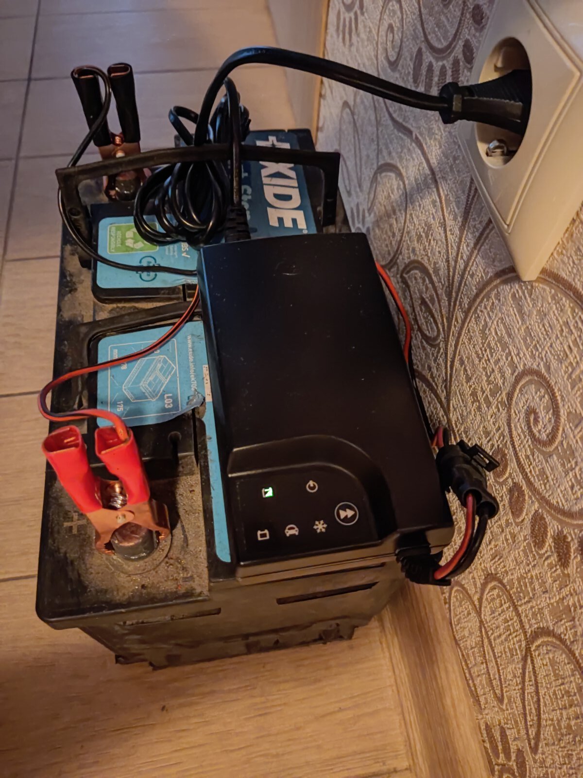

4 часа назад, UrAnMoR сказал:
.ток мониторили?
Неа, я в этом лошара...вот только сейчас вспомнил что на балконе есть мультиметр)))))
нагрев зарядника и акума какой?
Зарядник вчера был горячий, но вполне спокойно держал в руке.
Аккум еле теплый, поутру сегодня даже потеплее чем вчера был)))
6 минут назад, KisseL сказал:
мультиметр не годится...нужны клещи...
5 минут назад, KisseL сказал:
значит ждите положительный результат...
4 часа назад, prv21 сказал:
бл не умеет заряжать высаженные аккумы
Ночь спустя....если что, мигает....поймал)
3 минуты назад, UrAnMoR сказал:
Ну это только когда на работе , и инженера за руку ловить ...чтоб замерить)
1 минуту назад, KisseL сказал:
Я бы отключил клеммы, дал отстоятся часика 3 и включил максимальную программу для данного типа батареи.
Но если выключить, а потом сразу включить..... процесс зарядки начинает по-новой
Причем важно не только поймать за руку инженера, а и чтоб в его распоряжении были соответствующие задаче токовые клещи.
9 минут назад, vladigor сказал:
Мне ещё предстоит идти в машину и пытаться закодировать новый блок гетвея......поставили новый генератор на 180А с "умным" зарядом.....
Потом притащу обратно на повторную дозарядку
2 минуты назад, KisseL сказал:
Верно, после переподкдючегия программа запустится в работу по новой, но вам посоветовали =подсказали как лучше (для повышения эффективности результата) следует поступить (сделать перерыв между окончанием заряда и началом повторного).
кофе паузу от 3 до 8 часов и в бой))
