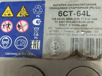

Пару дней назад, после того как я "взбодрил" свою АКБ, ко мне обратилась родственница с просьбой глянуть на машину, т.к. "не заводится" (ездит редко). "Вскрытие" пробок АКБ показало, что верхние части пластин давно дышат воздухом.
Пациент 6СТ-64L (фото 1). Долить пришлось около 800 гр. дисциллированой воды. Я особо не заморачивался с этой АКБ и сразу поставил на 2 программу BL1204 (14.9 В). Родственнице сказал, что надежды мало, но попытка, как говорится, не пытка. Объяснил родственнице, что как замигает зеленая лампочка, отключить, дать "отдышаться" пару часов и снова включить зарядку на 2 программу. По заявлению родственницы, так было проделано 3 раза, после чего я лично убедился, что пациенту скорее  на свалку, чем под капот (фото 2). Проинформировал о предстоящих расходах, но т.к. машина еще не особо была нужна, то предложил еще одну пытку для АКБ - поставил на 3 программу (15.4 В). Сказал, чтобы делала как в прошлый раз. До зеленой лампочки не дошло. Сегодня днем родственница сообщила, что лампочка на BL1204 еще желтая, а прошло уже 16 час. Скомандовал отключить и дать отдохнуть АКБ.

Вечером сего дня (т.е. примерно через 7 часов) я подключился LancoL-ом и вижу уже обнадеживающую картину (фото 3). Делаю еще одну попытку зарядиться на 3 программе, но уже сам сижу и слежу за вольтметром. Примерно через 20 минут вольтметр показал 15.03 В, а еще через минут 10 напряжение на АКБ упало до 14.81-14.82 В и дальше не менялось минут 15. Заинтересовался. Открываю я пробки и вижу заметное пузырение электролита - "кипит" значит.
Т.е. получается, что BL1204  обнаружила кипение и понизила напряжение до относительно безопасного уровня. Занавес. Наличии "мозгов" у BL1204 Detected.
Поставил эту АКБ на машину, будем наблюдать.
