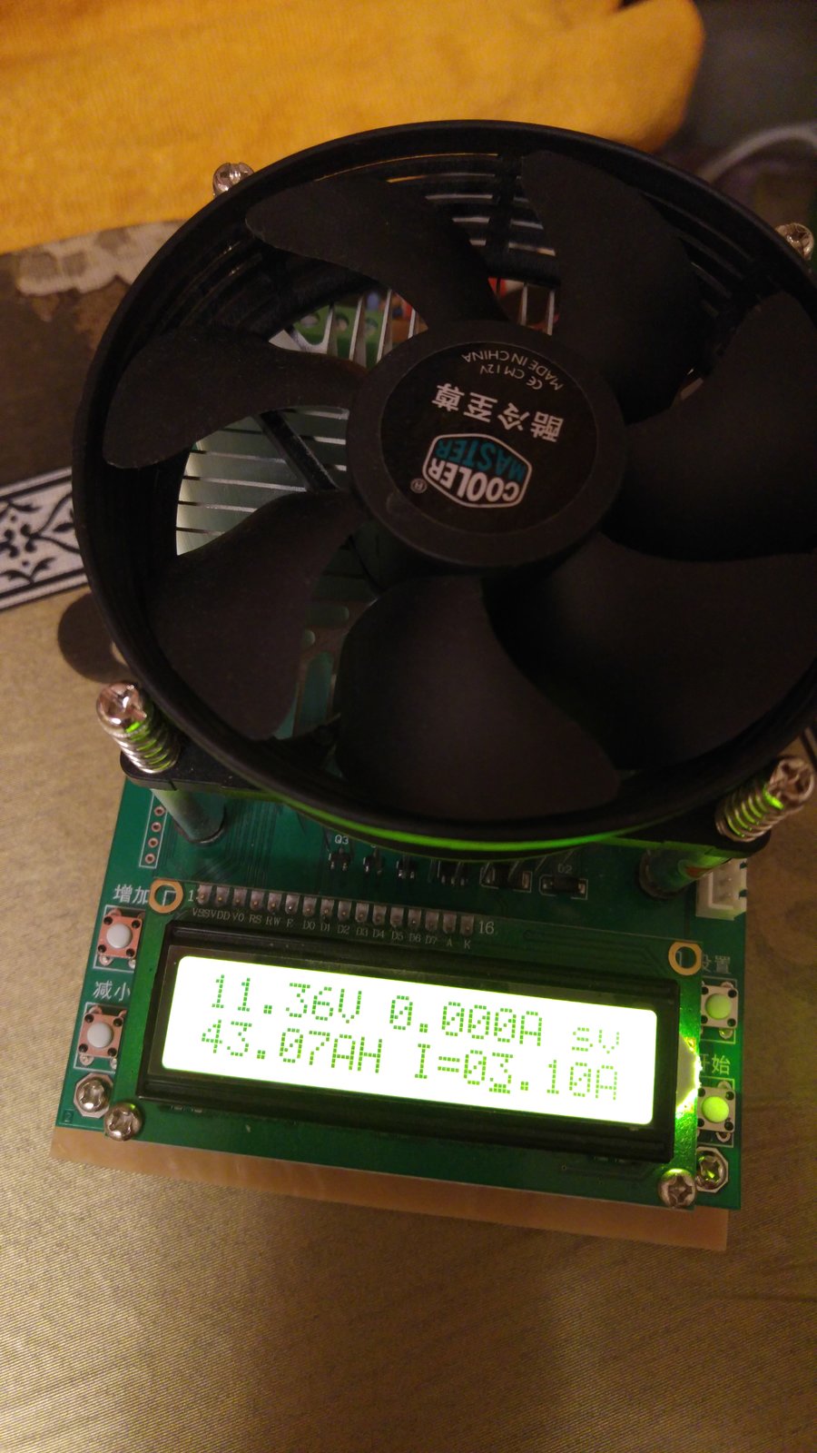

У меня мой Titan Arctic 62 через год после покупки стал вести нездорово себя. Генератор в норме, АКБ периодически подзаряжался. Емкость потерял, при стационарном заряде ток берет ну очень неохотно, что уж говорить про заряд от генератора. И спустя два года с даты изготовления(плюс минус месяц) у него емкость всего 43ач стала.
Разряд до 10.5В:
Spoiler

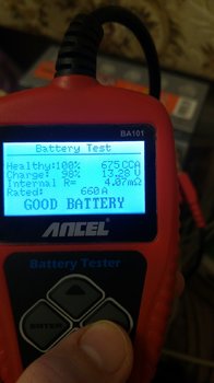

Хотя "показания" пускового тока и внутреннего сопротивления неплохие.
Spoiler

Еще интересен результат  показаний красного тестера, по утру  (после отстоя с вечера, но до заводки двигателя!) ?
Да без проблем! ))) у меня как раз этот АКБ на зарядке стоит. Если до 24:00 заряд окончится, то сниму показания и сегодня, и завтра утром. А на машине Topla трудится))
После Бл на 4-й программе в 21:24:
Spoiler
Утром в 6:24:
Spoiler
