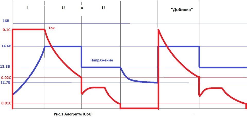

Режим зарядки IUoU - что это такое?
39dea44s-960.thumb.jpg.01c4f3ce01665d3eaac1299ad55cfb89.jpgc5dea44s-960.thumb.jpg.2f3f8574ed97921e836bfcb775f60e70.jpg
7 минут назад, konopel' сказал:
Алгоритм IUoU
- первый этап - зарядка стабильным током 0.1С до достижения напряжения 14.6В
- второй этап - зарядка стабильным напряжением 14.6В, пока ток не упадет до 0,02С
- третий этап - стабилизация тока на уровне 0.02C до достижения напряжения на АКБ 16В или по прошествии времени около 2-х часов
- четвёртый этап - «добивка».
На этом этапе отслеживается напряжение на АКБ; если оно падает ниже 12.7В, включается заряд с самого начала.
Цитата
почему он нужен именно Варте?
ну им так нравится...
Короче,  программа с нужным напряжением, пауза и опять  такая же программа  - получи  усовершенствованный IUoU :)
