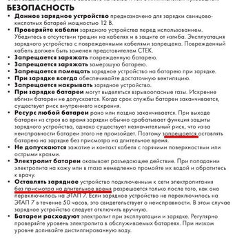

8 августа 20197 г 32 минуты назад, VEKTOR сказал: Давайте в этой теме не будем обсуждать сторонние ЗУ . Нет желания участвовать в нативной рекламе BL 1204 тогда в эту тему сами первым не втаскивайте сторониие ЗУ... что же касается негатива по БЛке, то её пользователи, равно как и потенциальные покупатели, должны быть в курсе... в мануале БЛки не предусмотрена её эксплуатация при температурах ниже -20С, тем более без надзора в течение длительного периода.... кстати, у прототипа (БЛки и рекомендованного здесь стороннего оппонента), предназначенного для использования при низких температурах, есть очень да же поучительные запреты...предлагаю для ознакомления: Изменено 8 августа 20197 г пользователем UrAnMoR
