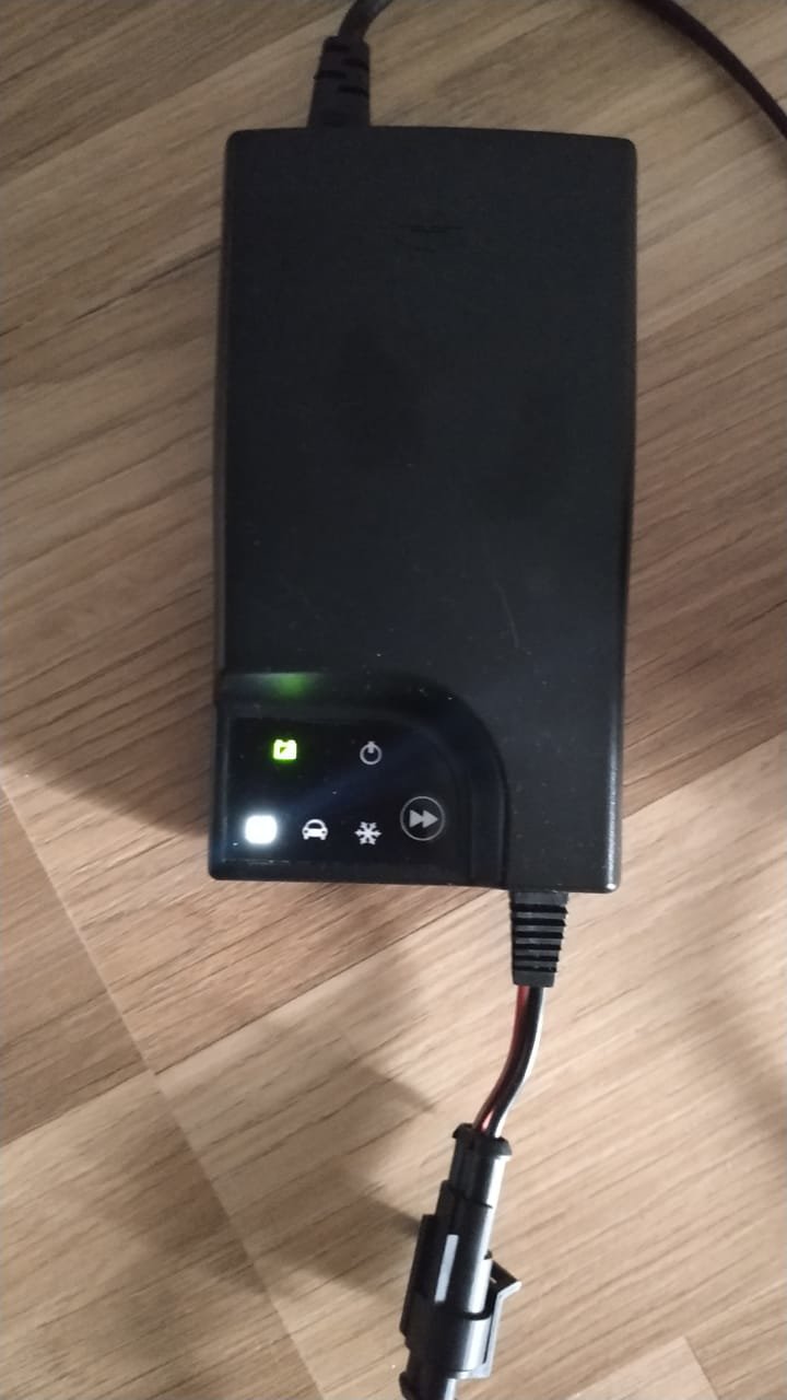

27 минут назад, kostik_grek сказал:
а если сегодня до вечера не зарядит ?
Еще оставлять пусть заряжает или что делать?
изменился значок на горит зеленым
это не до конца еще значит? должен мигать зеленым?
Да, жди мигающий зелёный и прочти инструкцию, осознанно, в ней все подробно изначально!
44 минуты назад, kostik_grek сказал:
если можно оставить, то продолжите процесс до мигания зеленым...если нужно отдать - то смело отдавайте...
Выше уже все написали))
В 10.07.2019 в 14:27, kostik_grek сказал:
Да, нужно подождать , иногда только с машины после трассы снимешь аккум , Белка через полчаса включит зеленый индикатор и заряжает еще часов 5-8 до мигающего зеленого . Еей виднее что там делать , пускай сама там думает )))

1 час назад, VEKTOR сказал:
Я раз подсунул "доверил" БЛке 100% заряженный АКБ для хранения . То есть АКБ был  заряжен решил пусть это автоматическое  ЗУ его с недельку подержит в ркжиме хранения .Подцепил крокодилы что либо тыкать не стал поскольку первая программа включается автоматом .Проверил через час напряжение было 14.37 ЗУ продолжало заряд  (хотя надо было насторожиться поскольку долго уж больно заряжает и так уже заряженный  АКБ ) но без всякой худой мысли доверился автоматическому ЗУ .Спустя более 30 часов картина к моему удивлению не поменялась ЗУ продолжало заряд и напряжение так и держалось 14.37 в.Причиной скорее всего стало завышенное напряжение на акб  и автоматика БЛ ки с этим моментом не разобралось и впало в ступор .И такой вот  казус может случиться с каждым кто решит поставить акб на заряд сразу после приезда когда на АКБ еще имеется повышенное напряжение .
Так что от меня еще один пример как не стоит использовать это автоматическое ЗУ .
Не один раз сразу по приезду ставил АКБ на заряд и ни разу такой и подобный сценарий не проявлялся.  По времени  БЛке хватало часа (или менее) для  выхода на мигающий зелёный.
Аналогичное адекватное поведение ЗУ после нескольких подряд зарядок без перерыва.
АКБ - полностью исправная!
Так что не надо Ля-Ля))

50 минут назад, kam69 сказал:
Я конечно ещё раз по возможности попробую спровоцировать такую ситуацию и не с одной 4 а. БЛ кой а и с 15 а .и если повториться то теперь придется видео от снять  для обнародования факта .Что бы без ЛяЛя и массово просветить автолюбителей о том как не нужно использовать данное автоматическое ЗУ .

Я авто в не ставлю в гараж, лениво ходить сюда-туда или тащить аккум домой.. Поэтому, как правило, ставлю на зарядку или с небольшим отстоем после отключения двигла, либо вообще без. Алгоритм такой: приехал на дачку весной и подключил прям на авто клеммы, обычно хватает не знаю сколько часов, точно не замеря, наверное 3-5. Потом в конце сезона то же самое, или после длительной стоянки на охране. А если надо поиграться с каким-либо пациентом, то тащу аккум на лоджию.
PS. Да, чего написал то - всегда до мигающего зеленого, несмотря на повышенное напряжение после поездки.

Сегодня утром по приезду на дачу спецом подкинул батарейке БЛку (вольметр бортсети показывал 12.6 (В)) засек время. Результат по времени в первом режиме от старта программы и до мигающего зеленого прошло 50 минут и не более))

23 часа назад, VEKTOR сказал:
А какая последовательность, сначала крокодилы, а после в розетку или наоборот? ЕМНИС, в теме описывался случай, когда при подключении сначала крокодилов, как раз и не заканчивался процесс... БЛ-ка была с дефектом. Но это не точно, могу ошибаться.
31 минуту назад, vladigor сказал:
По инструкции сначала в сеть для предотвращения искрения, но я делал , и так, и наоборот, все запускалось. И заканчивалось.
