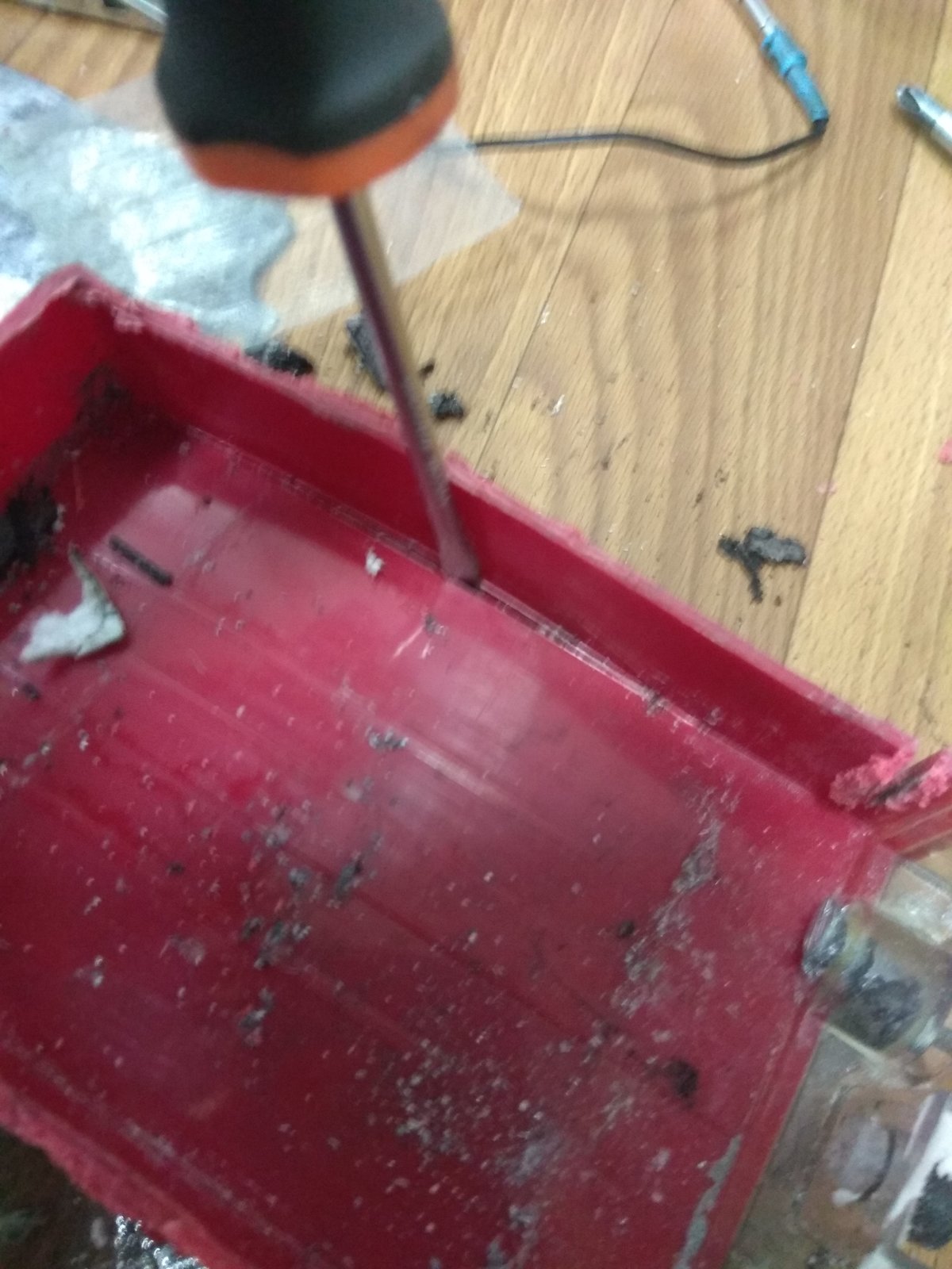

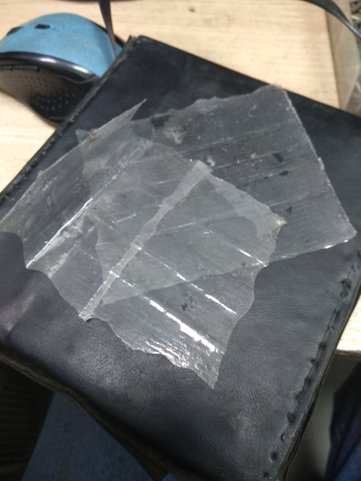

 В итоге  батарею распилил по перегородке 4 и 5 банки,  как и предполагал трещина от заморозки привела к утечке заряда  по электролиту  и деградации 5 и 6 банок. кстати 10 кбиков воды бесследно впитались и визуально гель не обнаружил.  Пакеты банки  просто обложены плёнкой  и в корпусе   следы то ли  крошки от адсорбента стекломата то ли того что должно быть гелем. Кстати обкладка из ПТФ плёнки неправильной формы, словно их не резали а отрывали.

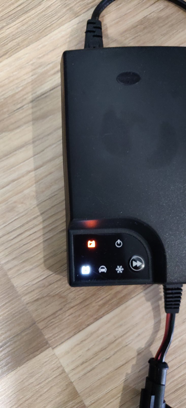

Народ всем привет, знакомая попросила зарядить.
Уже прошло день и 13 часов.
Вот в таком состоянии, это нормально?
Сколько еще заряжать ?
или в какой режим поставить ?
P/S режим не выбирал, просто подключил в автоматическом режиме.
Напряжение какое на клеммах?
Режим для лета и в отсутствие диагностики состояния аккума, нормальный.
Изменено пользователем Alister76
8 минут назад, Alister76 сказал:
напряжение не могу сказать, нет прибора померить .
Т.е. продолжать заряжать в таком режиме ?
Ну раз замерить нечем, то жди до победного.)
2 часа назад, Alister76 сказал:
а если сегодня до вечера не зарядит ?
Еще оставлять пусть заряжает или что делать?
изменился значок на горит зеленым
это не до конца еще значит? должен мигать зеленым?
Изменено пользователем kostik_grek
