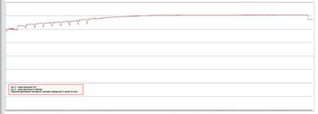

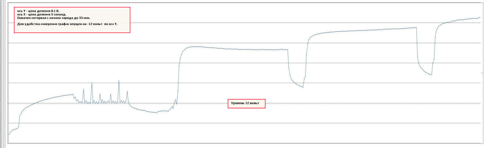

В ходе эксперимента над электронной нагрузкой собрал данные по росту напряжения  на старом акккумуляторе от бесперебойника при его зарядке с помощью BL1204.
Изначальная емкость заявлена в 7 Ah. Измеренная мною - 5.7Ah
Перед началом заряда аккумулятор для чистоты эксперимента разрядил в 3 приема таким способом.
- Start-           U         I       W
- Stop-
1) #SET Uoff=10.8 V  Idisch=1.0 A
00:00:00 12.835 1.001 0.0000
05:24:50 10.797 0.996 5.4028
2) #SET Uoff=10.8 V  Idisch=0.5 A
00:00:00 11.662 0.499 0.0000
00:15:50 10.701 0.518 0.1299
3) #SET Uoff=10.8 V  Idisch=0.2 A
00:00:00 11.727 0.213 0.0000
00:58:40 10.782 0.210 0.2048
Всего 5.7375 Ah , а это 82%   от 7 Ah - неплохой результат для батареи, перехваченной на пол-пути на свалку.
График 1. Пристальный взгляд на то, что делает BL1204  в первые 13 минут.
График 2. Пристальный взгляд на то, что делает BL1204  в первые 33 минут.
График 3. Общая картина.
При заряде попутно записывал на флешку затраченное время и напряжение на аккумуляторе с интервалом в 5 сек.
Измерения, представленные в виде графиков, показались мне интересными и я решил запостить сюда результаты моего эксперимента.
Если кому-то покажется интересным рассмотреть результаты моих измерений, то логи c графиками можно скачать в формате .XLSX (353 кб).

12 часов назад, Gen68 сказал:
...При заряде попутно записывал на флешку затраченное время и напряжение на аккумуляторе с интервалом в 5 сек.
Если кому-то покажется интересным рассмотреть результаты моих измерений, то логи c графиками можно скачать ...
Gen68. огромное спасибо за выкладку!!! :beer:
было бы правильным и полезным ссылку на Ваш пост закрепить в шапке...
попутно, значение какого параметра заведено у вас в колонку В?
спб.
Изменено пользователем UrAnMoR
2 часа назад, UrAnMoR сказал:
// значение какого параметра заведено у вас в колонку В?
Всегда пожалуйста.
Колонки в .XLSX файле:
A -  время заряда в формате ЧЧ:ММ:СС.
B -  Значение напряжения за минусом 12, т.е. B=C-12.Сделал так для наглядности, чтобы кривая заряда "легла" на ось X  (для построения графиков 1 и 2) .
C - значение напряжения на аккумуляторе в процессе заряда.
Мысли вслух:
Кто-бы что ни говорил про BL1204 , а зарядное устройство вышло очень удачным. Оно не предназначено для тонкой доводки аккумулятора до полной емкости, но свою задачу "Зарядить" и при этом "Не закипятить" - выполняет на все 100%: На графике 1 вполне просматривается этап оценки емкости аккумулятора, а на графике 2 видно, что зарядка "следит" за тем как аккумулятор воспринимает зарядный ток, скорее всего, еще и корректирует его для оптимального заряда.
