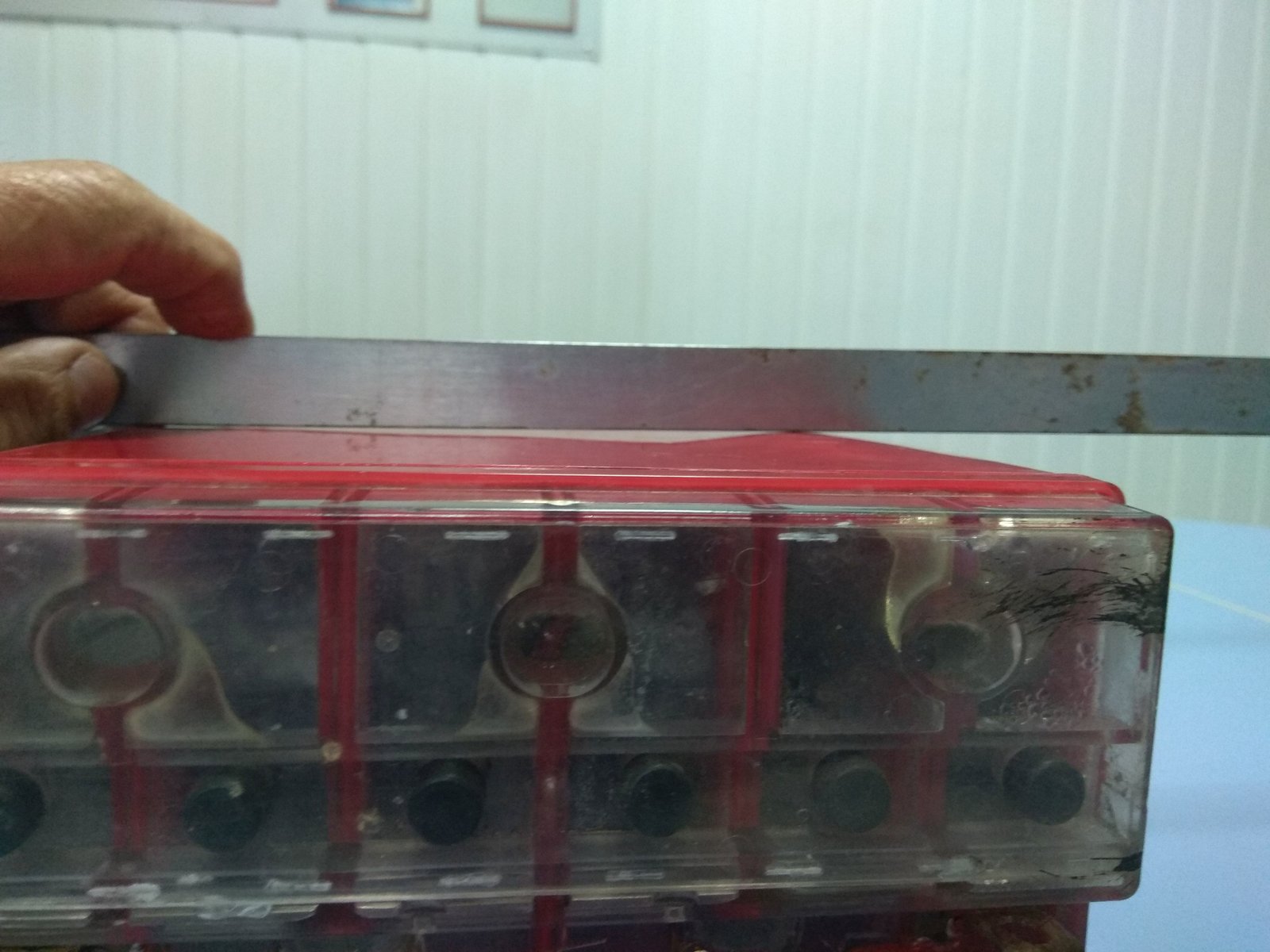

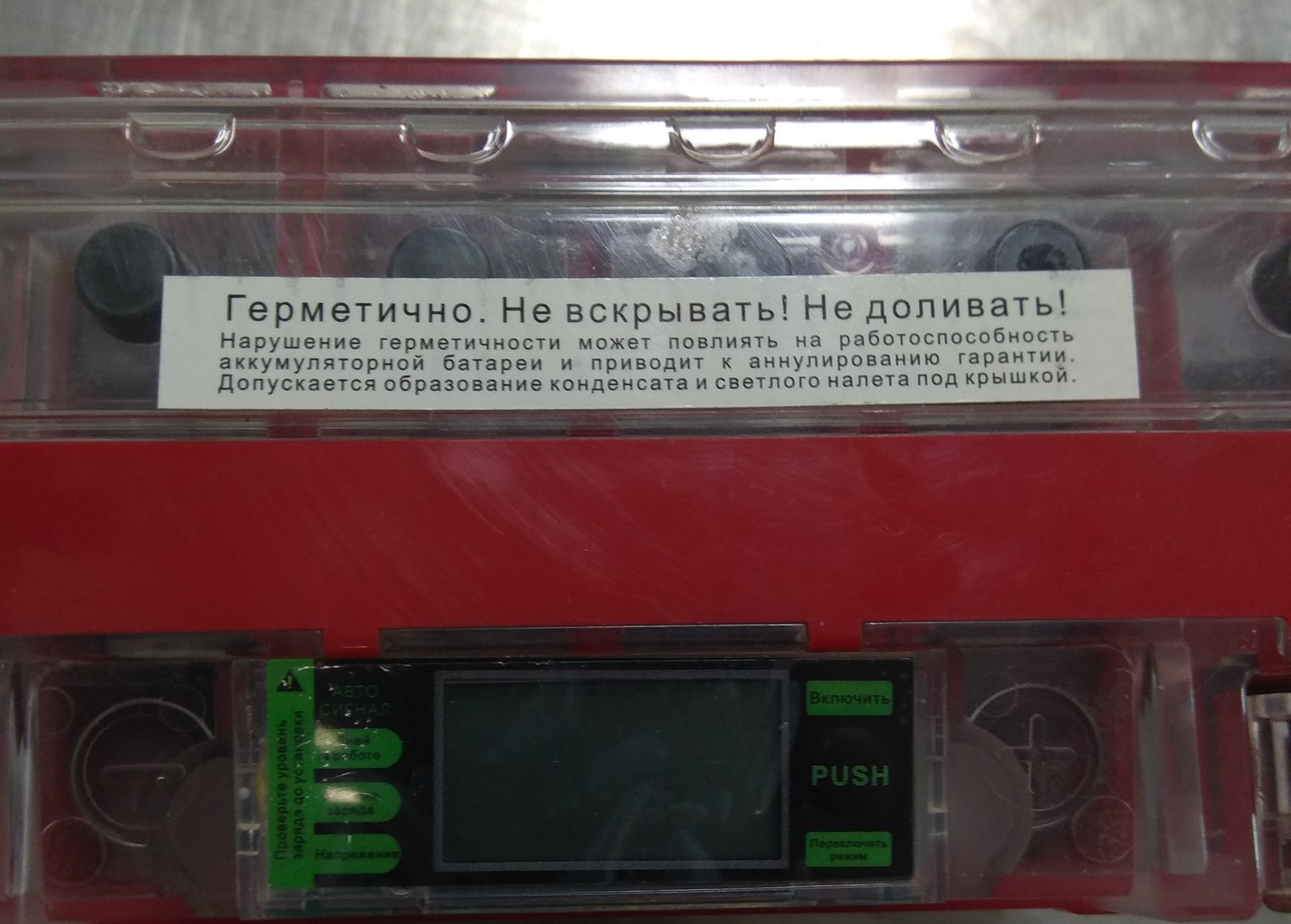

 Если бы корпус в районе отставших банок не был заметно сильнее остальных вспучен, то можно было бы заняться , но они же в дальнейшем  за счёт неравномерной потери активной массы будут  шагать не в ногу с остальными.   В литиевых  BMS при некотором разбросе это выруливает, но тоже не бесконечно, в ноутбуках обычно отстающие быстро снижают общую ёмкость  .  Поискал информацию на предмет добавления ДВ в гелевый электролит,  Похоже  это предмет не особо изучен, слишком неубедительные рекомендации и никаких гарантий-  типа- пробуйте на свой страх и риск.   А БЛ  видимо начинает анализировать  и не видит реакции на попытки увеличения тока за счёт увеличения напряжения в импульсе и  выставив 12,8в  просто поддерживает напряжение, не управляя током ввиду отсутствия ответной реакции,  как у ЭСУД  коррекции более 25%  без ответной реакции системы фиксирует ошибку и выставляет аварийное значение  по умолчанию.  Сверлить корпус чтобы вытащить отстающие банки просто не вижу смысла.  Заметно опух корпус именно у этих двух банок и сейчас добавленная в них вода в виде капель сконденсировалась , хотя корпус совершенно холодный и парам взяться неоткуда. Нагрузил лампой на 5 ампер напряжение просело  до 4.5 вольта, при этом на 4 остальных банках 8,5 стабильно.,  т.е на мёртвых банках падение обратное   на них, как на сопротивлении.!   для сравнения глянул Ланколом   Врёт в измерении по своему алгоритму ССА 55а  а на деле при 5 амперах мгновенно просаживается до 4 вольт! У новой подобной с витрины ССА 2 270а  и Rвн=10.04 мОм   У этой 49.20 мОм. а фактически намного хуже..4 вольта при 5 амперах это порядка 0,8  -1 ома!
     По идее один завод выпускает  AGM (DELTA)  другой выпускает GEL (REG ENERGY)  . Когда доливал в Дельту - там всё впитывалось мгновенно, как в салфетку.  и никаких сконденсировашихся капель на крышке. А здесь в двух банках куда впрыснул шприцем по 10 мм3 ДВ такого не наблюдалось и через некоторое время на всех стенках внутри банки появились капельки воды. Увидеть впиталось ли что или нет через запотевший  пластик не реально.  При замерах напряжения по банкам на  палочке припоя ( в качестве щупа-электрода)  были какие то желеобразные следы.  Если шеф  одобрит распил, то в понедельник попробую. Но особого желания заниматься этим не имею,   У менеджеров спросил, вроде вспоминают,  что  китайцы AGM пакеты ещё и в гель упаковали, чтобы воду запаковать лучше, но получается, что это китайская "тень на плетень"   без внятного ответа  на вопрос где же ГЕЛЬ? если AGM
  Так что вернул её в морг до принятия решения о трепанации. Скорее всего это маркетинговый ход , типа Акомовского EFB+.

 Отклонились от темы, БЛ  эту батарею не смогла оживить,  дальше о ней по идее надо в темах о гелевых батареях  дискутировать, а не флудить  в этой.  Но смысла возиться с ней не вижу,  Мне она не нужна, а обменном фонде пылиться - какой смысл?  Вопрос в том- почему она вспучилась только в двух крайних банках?   Или это следствие того, что банки разбалансировались  и из-за низкой плотности вода в пакетах превратившись в лёд  деформировала корпус.  Распилить батарею только чтобы посмотреть - что же внутри , чисто для получения опыта, но никак не для восстановления.  И тогда увидим что же кроется под надписью GEL - действительно так или это  что-то иное. Можно конечно отпилить 4 банки и использовать для детского электромобильчика с 6 вольтовым питанием, как 8 вольтовую, чтобы потом выбросить.или для аварийного освещения.  Чтобы не покупать  ( новая такая 1220 стоит порядка 4,7-5 тыр) варианта получить от неё 200 ампер после восстановления  ССА (ТХП) я не вижу.

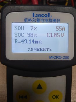

Через отверстие клапана пятой банки подключил лабораторный БП,. чтобы подтянуть две отстающие банки  со стороны + вывода. (1.65в и 1,78 в  при остальных на уровне 2,12-2,24 вольта).  Задал 15 вольт, ток сначала почти не протекал, через некоторое время  обратил внимание, что ток вырос до 400 ма, и продолжал заметно расти.  В итоге   снизил напряжение до 5 вольт и ток зарядки упал до 350 ма,   Снизил до стандартных 4,8 вольта  (2х 2,4 вольта) сейчас ток зарядки 430 -450ма. ,  пусть подтягиваются,  а завтра попробую БЛкой ,  Шеф разрешил делать с этим ломом всё что угодно и если буду пилить, то обязательно показать ему пакет, а то выковырянный  из отверстия палочкой якобы гель хотелось увидеть воочию. Заодно зарядное от Дремеля для распиловки переделал - сдох транс! Вывел концы для подключения от БП с контролем тока. Впрыскивал в эти обе банки по 10 мм3 ДВ  ,на стенках банки капли висят, хотя впрыскивал прямо на пакеты вплотную трубкой . На видео видно капли конденсата. Вот ссылка на короткое видео, здесь видеофайлы не вставляются.https://vk.com/video61576764_456239050
Цитата
Ночь две банки заряжались напряжение 4,49 вольта, ток был не более 300 ма.     После отключения БП общий НРЦ был 12 4 -12,3  вольта.   Подключил БЛ напряжение  на протяжении тестирования снизилось до 12,1 вольта  После перехода Бл на режим заряда  ток  по показанию клещей тоже на уровне 280-360 ма напряжение быстро поднялось до 14.3 вольта, но ток не увеличился. Горит зелёный светодиод, ток на уровне 190 ма.   . Не отключая БЛ  подключил на клеммы лампу 55 ватт  клещи показали 2890 ма а напряжение просело до 12.1 вольта и дальше продолжило снижаться. После отключения лампы ток некоторое непродолжительное время был на уровне 2800 ма, но буквально через минуту  упал до 220 ма. Так что единственное что напрягло это интенсивный нагрев корпуса в районе вспучивания при отдельно зарядке отставших двух банок.  При токе порядка 1300-1500 ма нагрев ощутимый, поэтому на ночь ток снизил  до 300 ма.  порядка 5 -6 ач залитые в эти банки  картину не поменяли.  НРЦ на отстающих банка поднялось до 1.86 и 1.88 вольта . Но если замерять напряжение на отстающих  то оно проваливается уже не так сильно  при подключении лампы. минусовые четыре банки разрядил час 5 амперами, , потом подключил БЛ , на нормальных батареях  она через 3-5 минут после обмозовывания отклика ступенями начинает повышать ток, сначала с сотен миллиампер, потом отключая на несколько секунд повышает, и так постепенно шагами доходит до 4 ампер, а у этой батареи на значении 1340-1390 остановилось и довольно долго стояло напряжение 13,5 вольта, потом часа за два дотянуло до 14,3 и загорелся зелёный, через час замигал.  Но когда подключил Ланкол , то при заданном ССА 200ампер (поставил наугад)   он написал мне - заменить батарею  и ССА 55 ампер.  сейчас помучаю его ещё на разряд кулоном, а потом повторно оставлю  на ночь на БЛ.   Сейчас грузанул  100 амперной вилкой, просела до 6 вольт и ток клещи показали 58 ампер. На ночь на Бл, посмотрим  изменится ли состояние  и завтра пилить будем!

  Но ведь на фото действительно видно что внутри AGM  с стекломатами .   Дело не в бренде,  И разница в цене от их AGM версии (DELTA)   как раз  примерно  + 100р -это стоимость  Индикатора или вольтметра.  Просто не стоило китайцам писать GEL и вопросов бы не было. А так конкурент не конкурент, но фотофакты говорят за себя.  Завтра вспученную бнку по стенке отпилю и пощупаю  чтобы подтвердить или опровергнуть  информацию .
