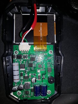

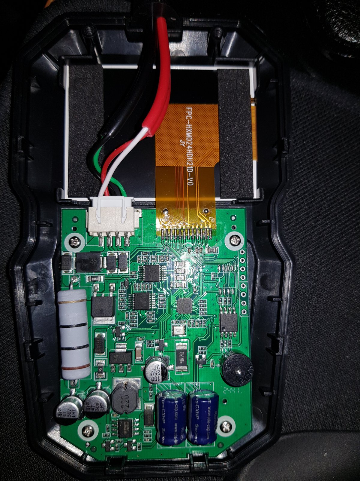

Внутренности тестеров
KW218, в сравнении с KW208 имеет возможность теста 6в акб, но при этом отсутствует вольтметр. Но при этом 218 может проработать на заряде конденсаторов около 5 секунд, что может быть полезно когда надо переподключить крокодилы из-за плохого контакта.
В целом ancel bst100 как по внутренностям (сечение проводов, пайка вместо разъемов), так и по логике работы (сохраняется последний выбранный тип акб и не надо каждый раз бессмысленно тыкать кнопки) - кажется более удачным тестером, чем изделия от konnwei, хоть и менее компактным.
Еще забавно, что видит изменения напряжения в зарядном тесте на отдельностоящем акб.
Изменено пользователем slowmotion
