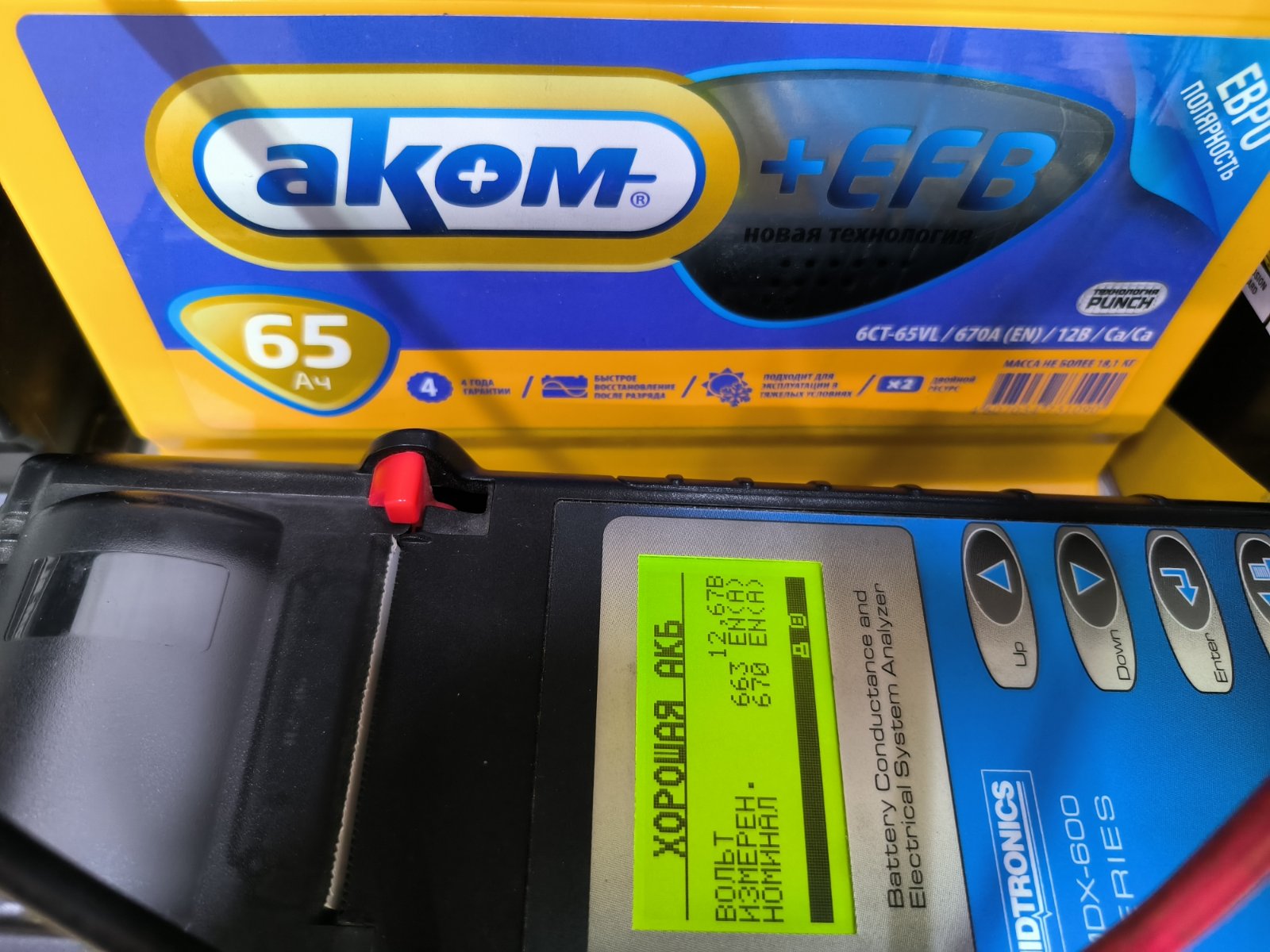

К примеру EFB аком 65ач с витрины 01.24 дата, напряжение 12,53 по прибору - 510А en, зарядил блкой на 4 программе, кажет 570а, из заявленных 620а.
Пусть даже 01.24=12.23,но вот с заявленными 620а чото не туда
14 часов назад, Dimcho сказал:
В режиме EN все АКБ показывают меньше ток. Прям прилично меньше. Теже АКБ в режиме CCA и SAE показывают более менее то что на этикетке, если перевести по таблице cca-en-sae.
Может дело в корректности этих таблиц? У меня на АКБ написаны: ССА-660, EN-528. А по таблице при таком ССА, EN получается больше 600 :scratch_one-s_head:

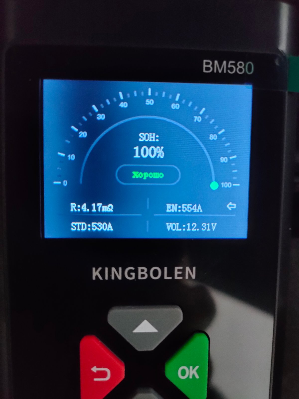

Проверил... киздит на 0,14-0,15в в минус. Переткну дома сначала клещи с битого, потом саму плату. посмотрю в чем из этого косяк. Прикольно если и в этом случает будет в такой же минус.

Короче они оба киздят. В режиме waveform я на битом вижу реальное напряжение т.к. эта часть экрана целая и кажет.

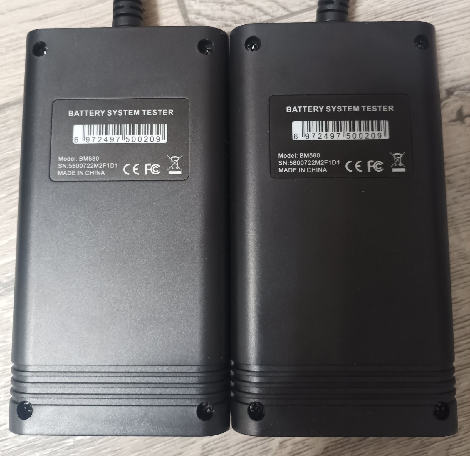

Один на 0.14, второй на 0.15в врёт. Измерил своим мультиметром, более точным чем на работе. Напишу сейчаас в кингболен саппорт, что ответят. Но вот что я увидел из нехорошего... У обоих серийники одинаковые, похоже на подделку, хотя внутри, как у тех что я в сети видел обзоры. Мне ещё не совсем понятно зачем такие толстые провода идут к АКБ снаружи, если внутри тонюсенькие проводочки.
Изменено пользователем Dimcho
Fujik а ты можешь со своим серийником сравнить? И вообще ты пользовался же этим прибором?  Напряжения не сверял с мультиметром?
Короче на плату приходит без потерь, на разъёме также как на АКБ... смысла 4-х проводной фигни я пока не уловил, не вдавлся зачем, но будет время изучу этот момент.
Но вот дальше идут два диода шотки, рядом с разъёмом дисплея, на одном потеря 0,25в ss36, на втором 0,3в вольта ss14. Вот до них как на АКБ,по толстым дорожкам от разъёма. И дальше везде на плате напряжение заниженное на 0,25 вольт, на резисторе мощном, на входе DC понижателя на 3,3 вольта. А кажет на дисплее на 0,14в просадку.
В общем буду писать в поддержку.
Прошивок вообще я не нашёл, кроме какой-то 21 года, но то и не прошивка, а слито кем-то с диска, что появляется, когда подключаешь bm580 к ПК.
На сайте кингболен вообще написано что  эти bm-ки (все номера моделей) обновления не требуют, в разделе "как обновить"

А самый прикол что вот где-то как на этом АКБ разница и есть, не как по таблице. И вот если  изменять CCA и переводить по норм таблице (примерно -50) то En типа правильно с заявленными на акомах. А если мерить прям EN, то где-то так же на 100-ку занижено, как на скрине АКБ: 660  -50(таблица) -100 = 510а
Но это если не принимать во внимание заниженного напряжения.
На новых АКБ везде 4-5 мом сопротивление было... б/у у меня один пока и он 10,9в на нём 43мом кажет и кирдык.
До машины пока не ходил к норм б/у...холодно, сыро, весна. На выходных.
16 минут назад, Dimcho сказал:

SYS а вот тут также?
И сзади серийник как у меня или другой?
13 минут назад, Dimcho сказал:
Серийник такой же. Версию прошивки постараюсь посмотреть завтра.

Dimcho , пользуюсь )))
Фото прикладываю с серийником. Походу китайцы прикалываются там :D
