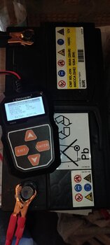

4 часа назад, teanovod83 сказал:
Как раз из за подозрения на падением ёмкости и начал его мучать. За три четыре дня простоя под сигналкой напряжение падало до 12,45V +-, при температуре 20+ градусов
Если это замеряно на авто с вкл зажиганием или даже проснушимся блоком комфорта это не НРЦ, а конь в вакууме. Если нрц меряешь - замеряй мультиком на отключенном от борт сети или на спящей сигналке и всех блоках мультметром после отстоя неск часов/суток. Когда вкл зажигание вольтметр в прикуривателе сразу показывает "просадку" до 12,3 а когда НРЦ меряю оно норм держится долго 12,5 - 12,8 , только в зимой в морозы просаживатся ниже 12,3. Этой зимой сига среагировала на падение напр.ждать не стал, заменил превентивно, хотя старый семилеток еще крутит бодро,  но давно плавнировался в утиль. Емкость лампой лень мерять.

19 часов назад, Fujik сказал:
teanovod83 , как показала моя практика с Вартой, то раскачать их можно , но мерить нужно , через 2-3 дня простоя.
Заряжаться то они заряжаются , а вот держать ёмкость - это другая история.
Ещё я бы сразу на режим Repair  начал гонять потом простой сутки + обычная дозарядка и в бой :yes:
Ps - сопротивление у вас , как у нового АКБ +)))
Двое суток отстоя
teanovod83 , шикарно :yes:
Но держать ёмкость, как мы и обсуждали , тут лотерея уже +)))
Ps - одно не понятно откуда там 720+ по EN , если на новом , судя по этикетке , должно быть 528 EN.
А тут ещё и старый АКБ :mail1:
Вы точно правильные изначально характеристики вносили ?

40 минут назад, Fujik сказал:
Читайте мой первый пост вчерашний.
Есть мнение, что это Сильвер, у неё по даташит 800 EN. Эти данные берём за основу.
У Блю - 740 EN с новья.
Делаем вывод сто перед нами действительно Сильвер
То что написано на оем этикетке от киа - вообще не поддаётся расшифровке.)
Изменено пользователем teanovod83
teanovod83 , теперь понял )
Повезло получается :)
3 часа назад, Fujik сказал:
Вот и ответ. В простое несколько часов после установки, из нагрузки одна сигнализация...
