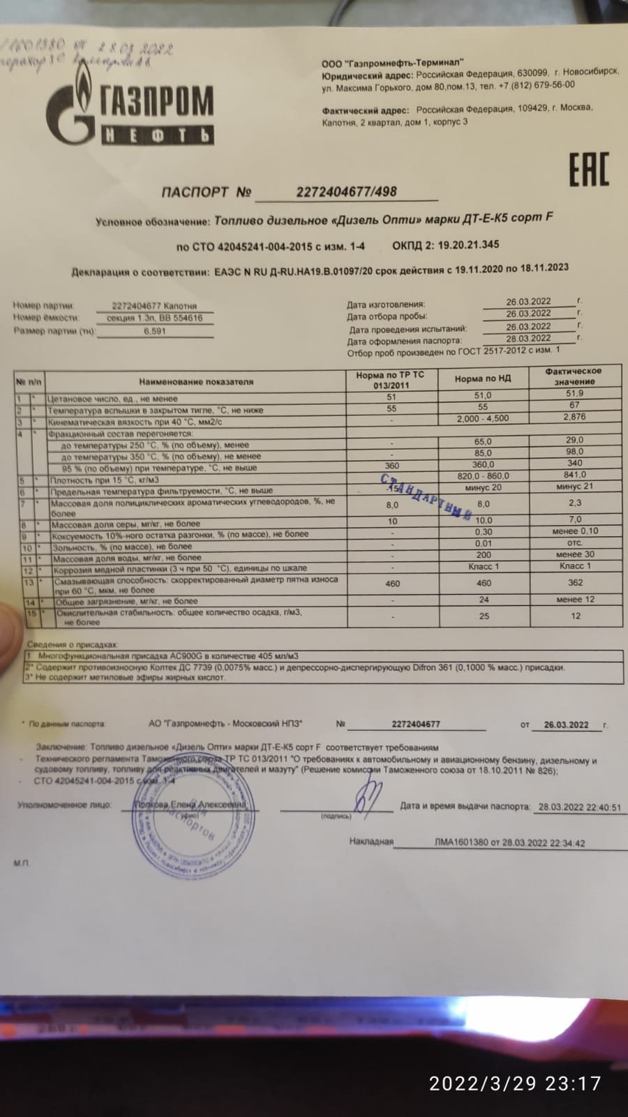

2 часа назад, Dmiter сказал:
У керосина цетан невысокий, и +присадками сильно не разогнать
Посмотреть бы в свежем межсезоне количество ДД и сравнить, может есть у кого полное фото
30 минут назад, kap сказал:
Немного не в тему.. Что за кэшбэк по Сберу?
В соседней ветке :
https://www.oil-club.ru/forum/topic/26791-бонусная-система-на-азс/
44 минуты назад, Rein сказал:
Получается, в данный межсезон той же самой ДД присадки Difron 361 добавлено в 10 раз больше, чем в зимний. Не складывается картинка.
Окислительная, перегонка на 95° примерно одинаковые
Есть мысли-немысли?
7 минут назад, Dmiter сказал:
Есть мысли-немысли?
У меня одна мысль, давно не верю в ГПН и стараюсь заправлять только Танэко, да и моей машине ГПН не нравится.
46 минут назад, Dmiter сказал:
Есть мысли-немысли?
Наверное гептил добавляют:D.   Была уже здесь информация по ГПН. Разбавляют на нефтебазе и разгоняют. Представитель Юхима подтвердил, что разогнать можно.
21 минуту назад, Volvo85 сказал:
Не подтвердил, что межсезон нельзя "разогнать"? его че-то не разгоняют
Межсезон не разбавляют с керосом, так выгоняют с посредственными хар-ми.
2 часа назад, Volvo85 сказал:

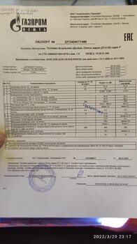

Паспорт заводской вроде, с Капотни?
Почему в зимнем с Капотни сера <5, ароматика <1, а в межсезоне сера 7, ароматика 2,3
На разных установках делают по разным техпроцессам?

10 часов назад, Volvo85 сказал:
Дык потому, что керосин разбавляли с обычным дт и разгоняли присадками, вот и конский ЦИ был.  А сейчас перестали мешать его, и сразу ЦЧ съехало вниз.
Чуть выше написал причину.
Пау с серой откуда, тоже раньше керосин их убирал? Имхо, удешевляют производство летнего/межсезона.

такой же паспорт в Белоозерском сегодня
для меня был сюрприз, что там есть танеко, на стелле ничего про него нет
Татнефть в Реутово, залил Танеко, но паспорт обычного ДТ  наверное получше.
