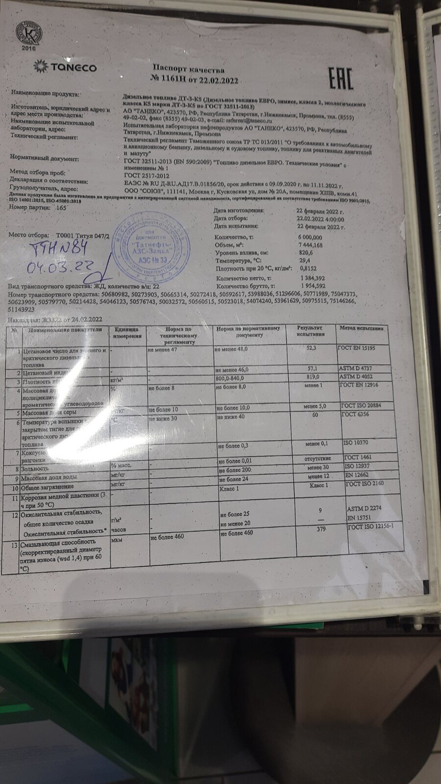

АЗС Татнефть, в Реутово (Носовихинское ш.). Вроде родное Танеко, замиксовал с московским Танеко 70/30, оставалось в баке 30 литров.
Залил сегодня подобное, только смазка 368...циферки на бумаге поприятгее чем Танеко

Я тоже выбор сделал такой давно, сравнивал много раз, в итоге на Танэко расход при скоростях на круиз контроле 130 км/ч - 5,8 л, 120-4,8, 110-4,2, на ГПН 130-6,2, 120-5,4, 110-4,8. Автомобиль Меган 3 дизель 2015 год.

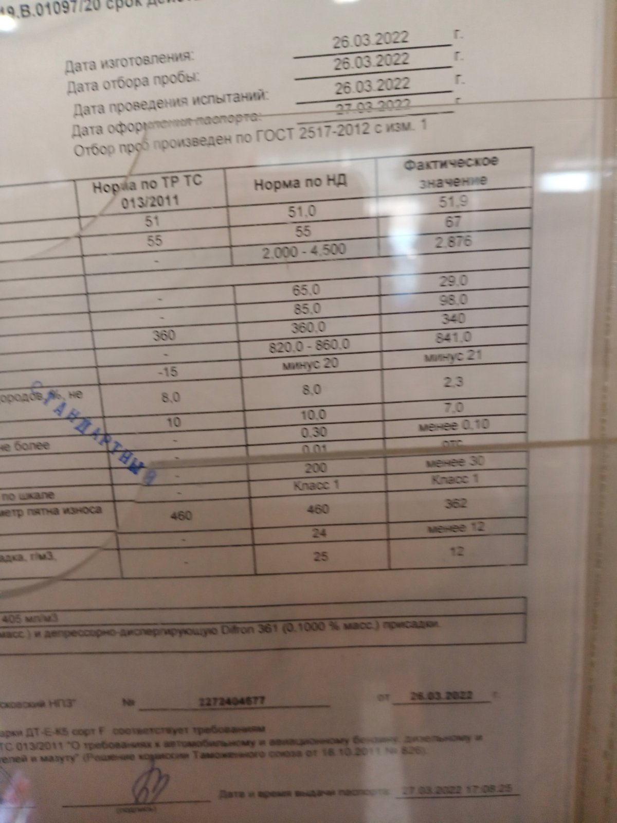

ГПН межсезон...неплохо
А что хорошего кроме смазки?
2 часа назад, Rein сказал:
Плотность норм.
Не писали, что хорошо ("неплохо");)
Мне цетана 51 достаточно...от 57 лучше не поедет, температура фильтруемости тоже больше чем достаточна на данный момент, а вот топливо с хорошей смазкой вижу все реже и реже

Я выкладывал паспорт Танэко межсезон недавно, вот там хорошая партия.

Все наши оценки заливаемого ДТ основаны на паспортах, но, я лично, не уверен в них, поэтому перестал заправлять "разрекламированное" и  добавляю смесь из присадок - пока доволен. Кстати, давно стал замечать по паспортам, что дорогое - не всегда лучшее.
