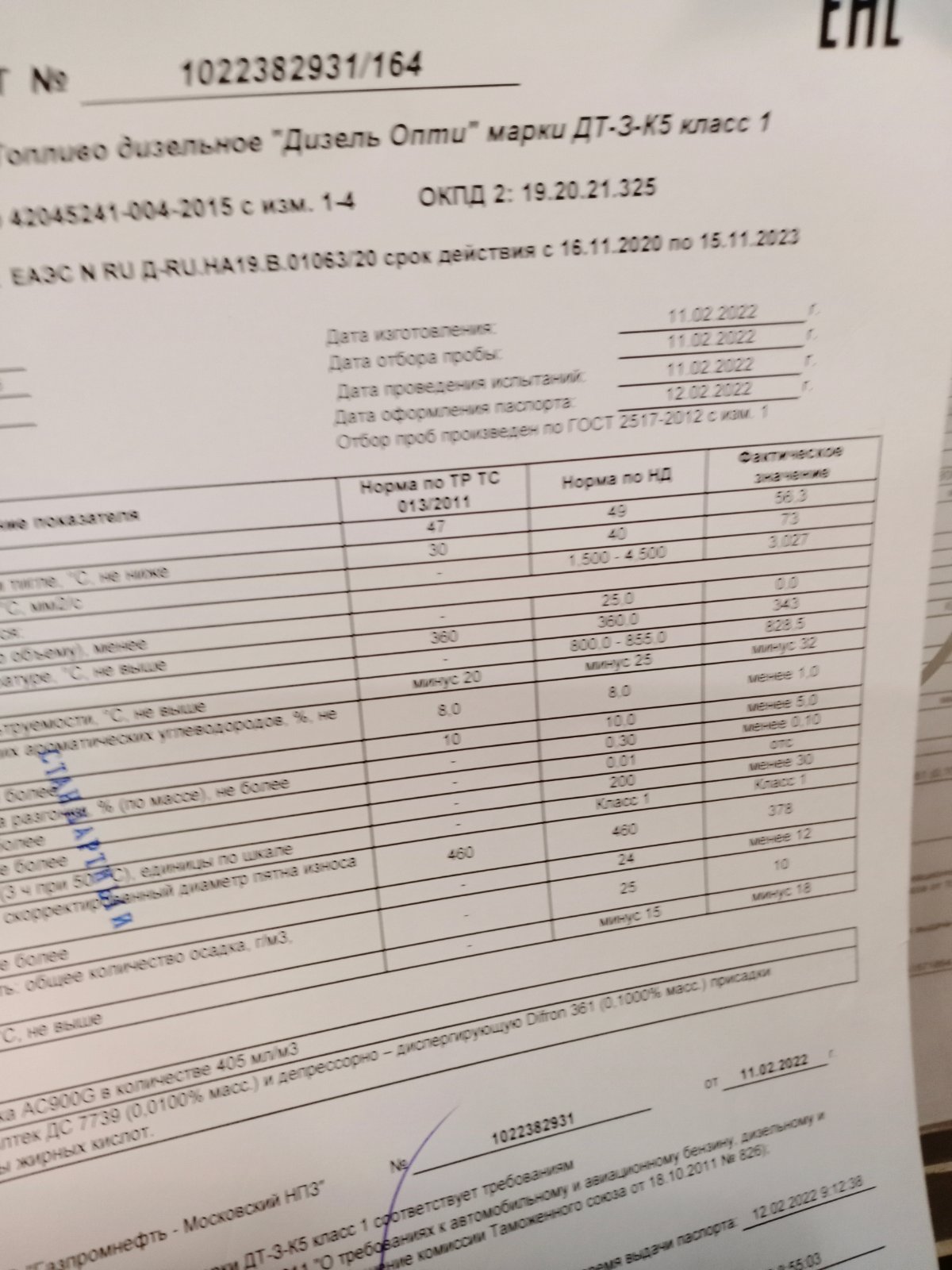

Заметил, что практически всегда  в паспортах дизеля Танеко очень низкая плотность как правило 812-819, а в паспортах Роснефти и  гадюшных паспортах Лука - плотность 830+
Почему ?
Почему ?
Почему ?
Одна из особенностей Танеко это, пониженная плотность. Видимо, особенности их СТО производства, возможно связано с его чистотой/удалением парафинов, фиг знает
2 часа назад, Алекс Тейлор сказал:
Смазка на танеко конечно на пределе, по мне до 400 неплохо, а тут уже 415, решил заехать на гпн, ибо 20 литров в бак ещё бы зашло, и не прогадал опять же
378-415..Разница в пределах погрешности измерения на самом деле

Сегодня заправил по м2 на 158 АЗС, первая из Москвы в область, всегда там заправляюсь, 53,89, а вот на другой стороне получается между Чеховым и Подольск реконструировали ремонт шёл месяца полтора там, так у них Танэко вообще 52,90. Паспорт такой же как у вас, заметил один факт, паспорта меняются, а дата почему то всегда одна, 10.01.2022 , даже неделю назад поругался из-за этого с оператором, говорю февраль уже, где новый паспорт, она говорит он новый, сегодня разгружали, заехал сегодня, цифры другие чем неделю назад, а паспорт опять этим же числом.
B.M. В прошлом году плотность была низкая у Лукойла. А вязкость была 1400. Расход был очень высокий. По идее выше плотность больше энергия, меньше расход.
Задавал вопрос заводу. Тоже думал, что  высокая плотность лучше. Однако представитель завода сказал, что чем ниже плотность, тем лучше распыл факела в камере. Стабильнее горение, отсюда и резвость добавляется .
12 часов назад, Dmiter сказал:
Да. Именно так. Чем более прозрачней дизель, тем более он качественный.
