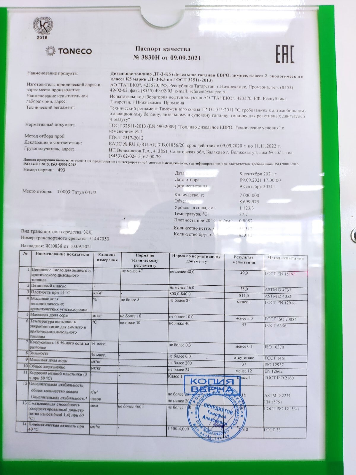

На местной АЗС завезли цена конечно 52.50 руб.
Морозы были до -30 полет нормальный.

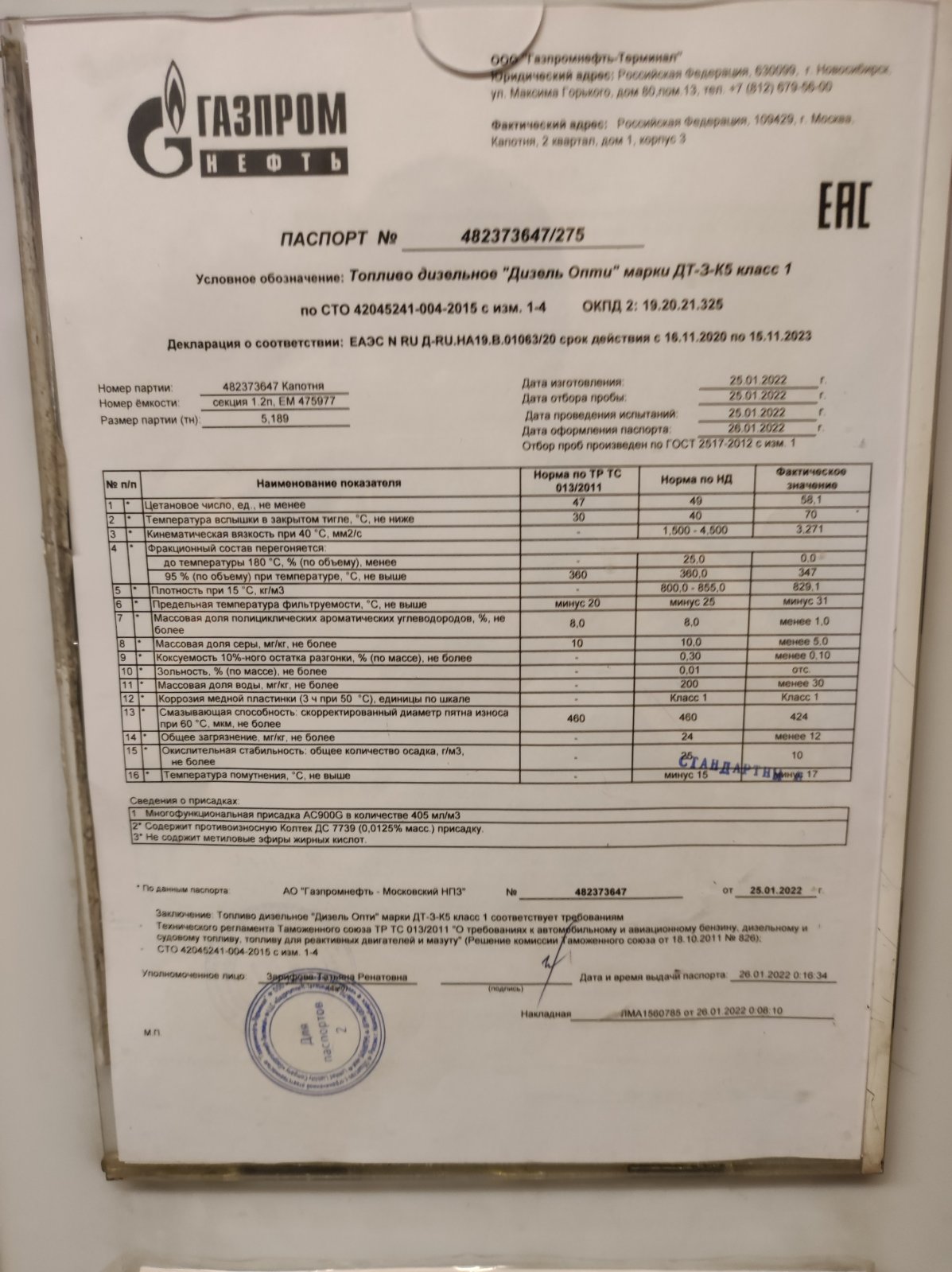

Все лето лил танеко, но зимой на западе Москвы что-то совсем все грустно с танеко. Ушел на ГпН
15 минут назад, Pls22 сказал:
ГпН на Кутузовском в сторону центра.
Сейчас очень неплохой Танэко, сегодня заправлялся когда ехал с аэропорта Домодедово, первая заправка, ЦЧ 53,2, ЦИ 57, смазка немного подкачала 430, но она и у ГПН 435. Со скидкой Яндекс заправки цена вышла 51,30
У ГПН даже 445, в пн заправлялся. Зато ЦЧ56. Но вот по субъективным ощущениям, на ТАНЕКО как то лучше движок работает....

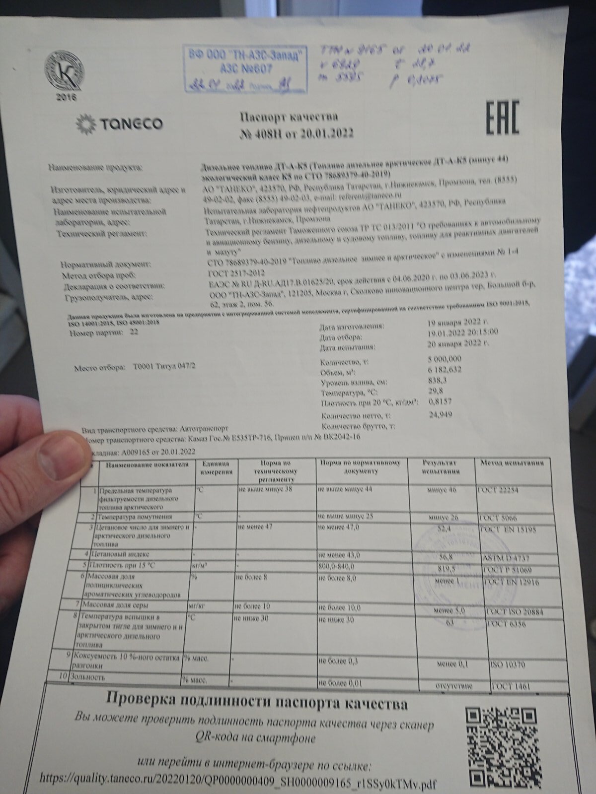

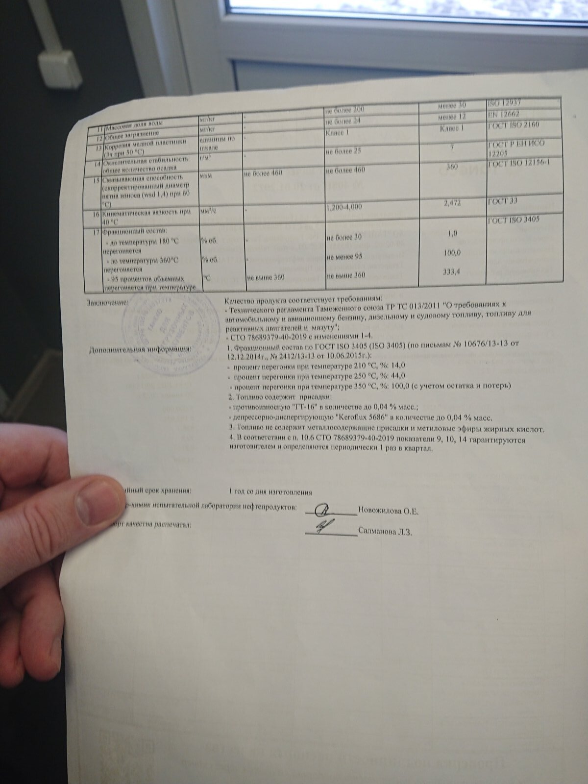

ДТ-Арктика, цена 63-49.
Топливо конечно огого, но нафига оно в Москве по такой цене? Когда мы -44С дождемся, чтоб его преимущества оценить? Помнится, у летнего топлива температура потери фильтруемости -28С была? С такой же смазкой. Но по 48 рубликов. Или по 45?  Вот его вполне достаточно было бы...
Кстати, посмотрел записи: ТАНЕКО появилось в 14 году, ЦЧ60, смазывающая 335, фильтруемость -22. Летнее. по 34 рубля...
