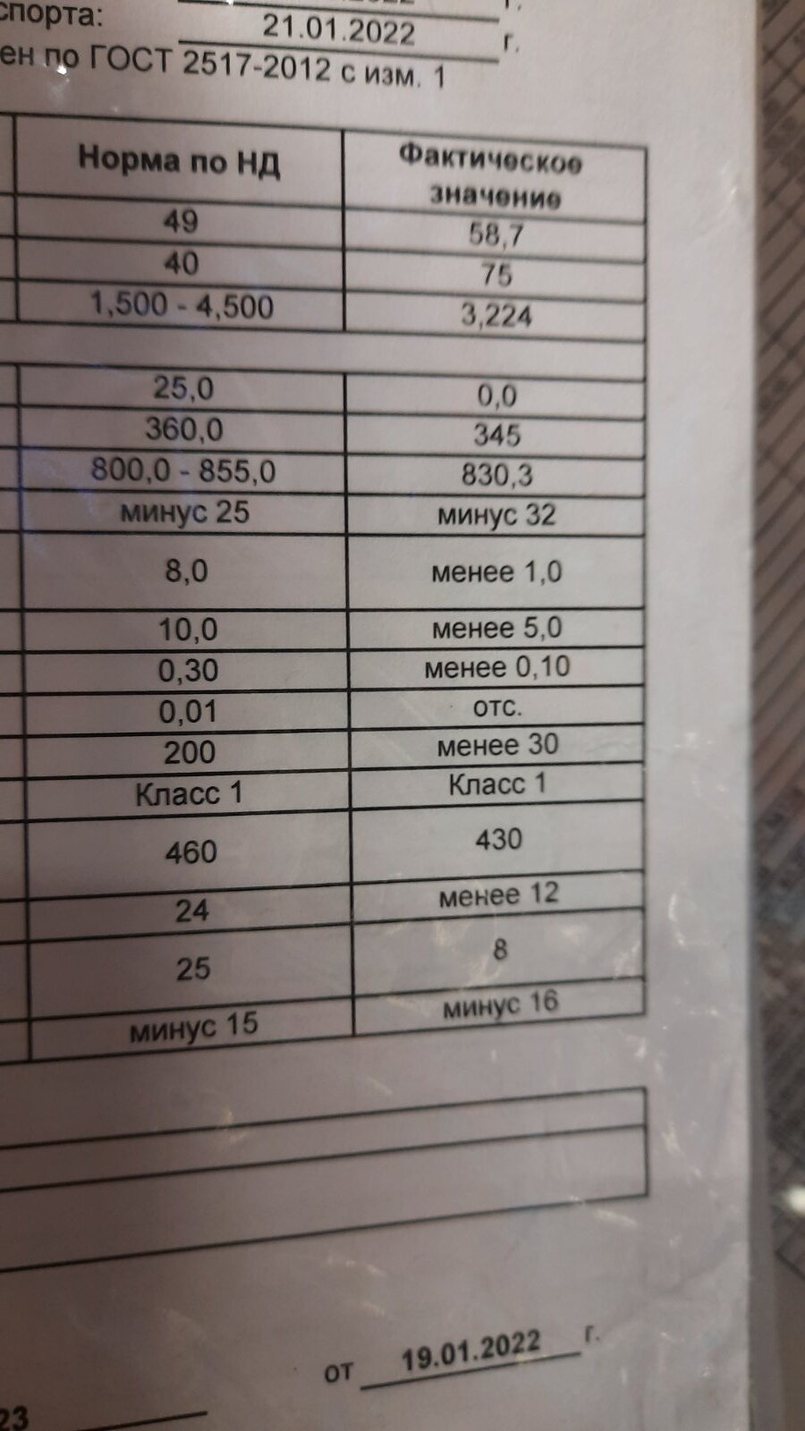

Новорязанском шоссе в районе Чулково

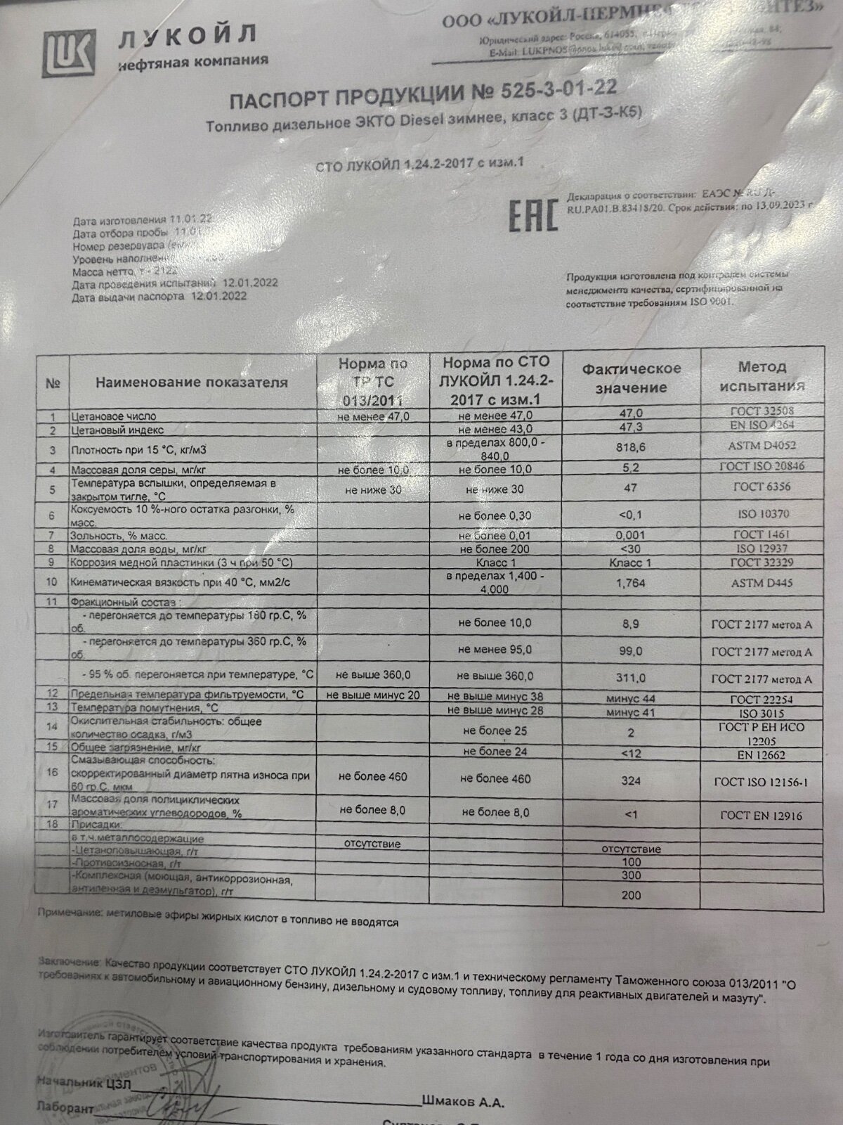

ГПН
ЦЧ 58.6
Смазывающая 430
Лукойл
ЦЧ 47
Смазывающая 445
Заправился на Лукойле, двигатель работает мягко.
Где же топливо нормальное отыскать то...

ГПН-Опти, 52,85 руб/литр в Реутове. Добавил химию.
Андрей2021 Декаду спустя смазка стала лучше.
по расходу, пока не замечаю увеличение на Луке
10 минут назад, Rescator сказал:
"Лучше"..смазка очень достойная, даже с учётом возможной погрешности в плюс.
13 часов назад, Rescator сказал:
Да это прям классная смазка!! Только цетан поднять и все.  У меня большой расход зимой на двух машинах подряд. Скорее всего догреватели жрут сильно.

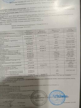

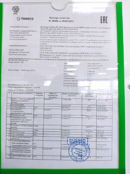

Сегодня, снова заехал на Татнефть, заправка другая, правда напротив, паспорт один в один
Всем доброго времени суток. Странная ситуация на севере Москвы уже с пол года не встречаю на ГАЗпроме топлива с Капотни ;(((( не понятно откуда везут этот бульон ;(
1 час назад, ivanGOR сказал:
подтверждаю, север Москвы и северо-запад МО везут с Павельцево, какой завод производит непонятно.  Может это и Капотня "разбодяженная" на нефтебазе?
32 минуты назад, Greenls сказал:
Из чего следует по паспорту, что разбодяжено? Вполне приличные в общем показатели, ну кроме смазки.
По происхождению..м.б. на какой-то другой установке варят..лучше в ГПН обращением обратиться
41 минуту назад, Dmiter сказал:
имел ввиду термин "разбодяжено" - смешано (размешано), это не значит, что это плохо

Вчера на съезде с Ленинградки на Беломорскую...
чем хороша эта заправка, так это быстрой оборачиваемостью топлива, обновляют раз в 2 дня. Иногда заезжаю, вижу бульон, уезжаю по своим делам, так как до лампочки стараюсь не выкатывать. Приезжаю на следующий или через день, практически всегда попадаю на заводское.
17 часов назад, Rubicon сказал:
интересно, а почему такая разница ПТП -16, а ПТФ -32. Из-за того, что класс 1 и присадками добивают? где гарантия, что после помутнения например в -25 не будет кисель?
Стандартная разница не менее 10 градусов, в данном конкретном случае 16, не задумывался насколько это может быть негативно.
для -25 конечно лучше уже класс 2 на мой взгляд.
