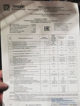

23 февраля 20224 г Лукоил на Варшавском шоссе. Москва. По таким показателям , не понимаю откуда у лука столько клиентов. Или это только в Москву такое везут?

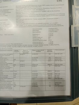

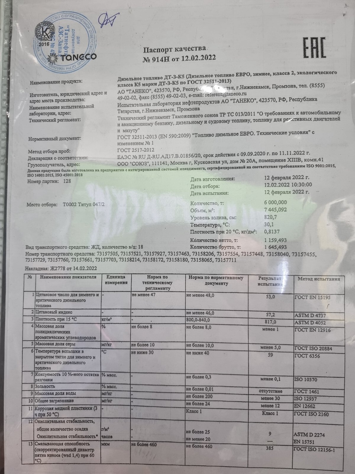

24 февраля 20224 г Интересную ситуацию вчера наблюдал на заправке ТНК в Москве на звенигородском шоссе. Дизель из Нижнекамска что простой, что Танеко. Танеко на 2 руля дороже, но у обычного цетановое 57 и смазка 370, а у Танеко 51 и 420. В чем тогда смысл переплаты за Танеко? Изменено 24 февраля 20224 г пользователем Mike73
24 февраля 20224 г Mike73 а чего фотокопии паспортов не сделал, сейчас бы посмотрели на ФХП и может нашли бы, почему такие циферки...

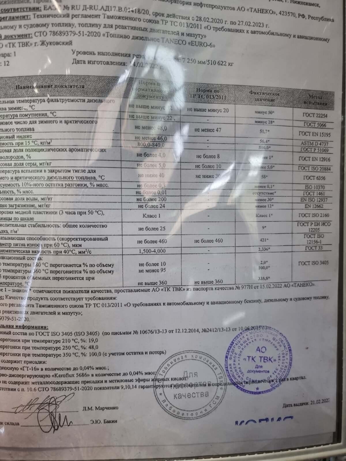

26 февраля 20224 г РЧто-то не понятное на Татнефти. Вчера на МКАД в районе Реутова заправлялся. У Танеко показатели хуже, чем у простого ДТ евро 6 с Гороховецкой базы. Танеко смазка - 421 Евро 6 смазка - 385 У Танеко на разных заправках отличаются показатели в паспорте, спрашиваю у операторов почему такие разные характеристики топлива, никто толком ответить не может.

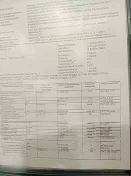

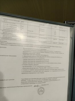

26 февраля 20224 г 24.02.2022 в 11:41, Mike73 сказал: Чего то тупанул, ночь была:) сегодня поеду, заскочу сфоткаю. Вот сфоткал. Это к моему вопросу что по цетану и смазке обычный ТНК дизель круче Танеко, а стоит на 2 руля Танеко дороже. В чем фишка? Изменено 26 февраля 20224 г пользователем Mike73
