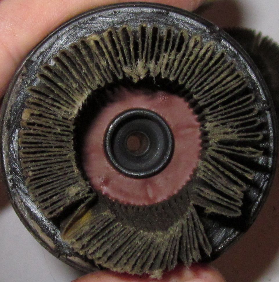

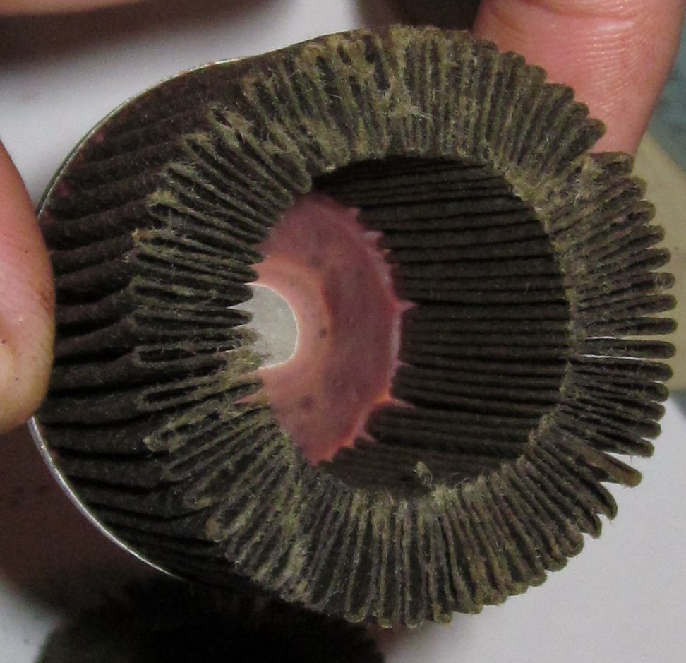

Представляю Вашему вниманию фотографии топливного фильтра тонкой очистки, установленного автовазом на автомобиль калина универсал ДВС 21114, 1,6л., 8 кл, который:
отфильтровал 2330 литров бензина с октановым числом 92, из них
производства Лукойл (г. Кстово) 2190литров - с одной и той же заправки ООО "Лукойл-Уралнефтепродукт",
110 литров Лукойл, но по франчайзингу,
80 литров Татнефть,
10 литров Петрол АЗС (ООО "Премиум")отработал до ТО-3,
или 29500 км по одометру автомобиля...
PS:
1. Объем отфильтрованного топлива рассчитан на основе, объемов топлива, указанных в чеке с бензоколонки. (может быть и меньше, но незначительно, т.к. за раз заливается по 40 литров бензина, т.е заправлялся 60 раз.
2. По состоянию фильтра можно говорить что бензин на лукойле нормального качества.
3. Средний расход топлива 7,89 л/100 км для городской эксплуатации считаю достаточно экономичным (но и стиль вождения пенсионерский).
4. Фильтр на последних фотографиях помял специально, чтобы сфотографировать "внутренности" гармошки.

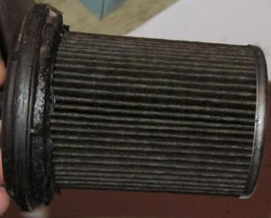

Любопытно. Вот мой, после 15т.км(60% загород, бензин в основном Укрнафта и Лукойл)
Хорошо сравнить, но жаль что ваш мокрый(я свой высушил), а значит более тёмный. Я с точки зрения цвета фильтровальной бумаги, как индикатора степени загрязнённости(шоколадный цвет - фильтру конец).
Но в общем вывод напрашивается, что при заправке на приличных АЗС наш фильтр тыщ 30 должен отходить по идее.
когда высохнет фильтр светлееет

Жаль не догадался;( уже выкинул...
Фильтр был влажный (вонял бензином): пролежал в картонной коробке из под только что установленного фильтра примерно сутки невскрытый при температуре 0 гр Цельсия и активно пах, после того как из него вылился бензин. Затем я его распилил и сразу же сфотографировал..
Следующий фильтр попробую опять вскрыть через 30000км, НО у него стальной\дюралевый корпус-больно лень пилить...
Еще одно уточнение, заправка, на которой я заправляюсь, ежедневно принимает бензовоз 92 бензина регуляр евро 5 (т.е. обычного, не экто)
Еще, добавлю
Два раза я заливал бензин 92 евро 5 экто, но разницы с обычным регуляром ни по расходу ни по мощности не почувствовал.
Ни разу не заливал 95 бензин, думаю и смысла нет, т.к. степень сжатия меньше 10 атмосфер, и изначально двигатель разработан под 92 бензин (уже позже в мурзилке к машине появилось требование заливать именно 95 бензин).
Думаю нет особого смысла искать чистый, без мех. примесей, бензин, т.к. замена фильтра тонкой очистки дело нехитрое (летом) или на подъемнике, стоимость фильтра в пластиковом корпусе 100-150 рублей и менять его можно раз в 15000 км.
Очень жаль что Вы не сообщаете хотя бы оценочное количество отфильтрованного бензина.
Изменено пользователем toureech
15т. пробега, 60% загород - при расходе среднем 5.7л/100км это чуть больше 500л. 40% город - при ср. расходе 9л/100км это тоже чуть больше 500л.
Итого - порядка 1000-1100 литров, выходит.
А сушил у себя - да, помучался, запах сильный, капец. Я его в конце концов за балкон вывесил, там он и подсох на ветру :)

Сайленс, ориентировочный ресурс топливного фильтра ВАЗ - около 30т км. Понятное дело, что реальный ресурс зависит от чистоты самого бензина. Думаю, 30т км. это на нормальном бензине с приличных АЗС, к коим можно причислить Лукойл. Моя личная практика показывает что после 15т пробега топл. фильтр не намного хуже нового - там выше мой отчёт(пост 227).
