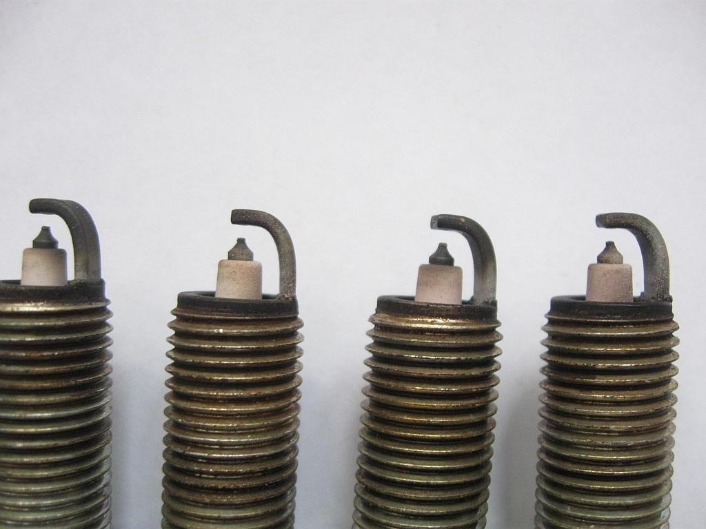

Значит на всех заправках Лукойл в городе у нас левак с ферроценом. Т.к. красный налет на изоляторе - стандартная ситуация для Нижегородских заправок Лукойл. Либо, Лук наё обманывает с уровнем качества своего топлива.
Фото не мое, но похоже на то, что было на моих свечах, только у меня чуть более насыщено выражен цвет. Кстати, тоже Лукойловские заправки, но Краснодар.
Изменено пользователем veles158
Ты абсолютно прав насчёт "на всех заправках Лукойл в городе у нас левак с ферроценом" , потому что после 30000км пробега на Лукойловском бензине АИ-95-5 Пермского НПЗ свечи выглядят вот так:

На фото - это не ферроцен, ферроцен темно красный, кирпичный. А у тебя карамельно-розовый :) Такое бывает на фирменых заправках, что это я не знаю.
